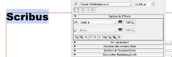

Purpur hat geschrieben:Die eingestellt Schriftfarbe in Scribus ist jedoch rein Schwarz CMYK(Black 0,0,0,100)
Hast Du es so eingestellt wir in meinem Screenshot?

Ja - Die Farben sind genau so eingestellt.
