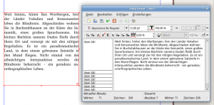

Hallo allerseits
Ich muss für unseren Verein (Sternwarte) neu das Informationsblatt gestalten. Mein Vorgänger hatte das immer mit einer proprietären Software gemacht, weshalb ich bei null anfangen muss. Nun habe ich mich für Scribus entschieden (1.5.0, damit ich gleich die neue Oberfläche kennen lerne, kenne nämlich noch gar nichts und möchte verhindern, dass ich vieles doppelt lernen muss, hoffe nicht, dass das nun ein Fehler war, klappt nämlich bisher alles wunderbar).
Nun zu meinem Problem: bei manchen Textrahmen wird mir der Text unten abgeschnitten. Der Text wäre nicht zu lang für die Seite/den Textrahmen. Damit der vollständige Text angezeigt wird, muss ich aber nun den Rahmen nach unten in den Randbereich ziehen. Bei grau hinterlegten Textrahmen wird das aber leider sehr hässlich:
Wenn mir jemand helfen könnte, wäre ich enorm froh! Schlimmstenfalls muss ich halt als Bastellösung, bis ich das kapiert habe, den Textrahmen weiss machen. Fände ich aber enorm schade...
Ganz vielen, herzlichen Dank schon mal nur fürs Lesen und Zeit nehmen!
Aurel

ich vermute mal, dass da ein bug vorliegt. die version 1.5.0 ist eigentlich zum testen da, genau um solche fehler finden. sie gilt nicht als stabile programmversion für den produktionseinsatz.
wenn du mit dieser vorversion arbeiten willst, musst du dich auf derartige probleme gefasst machen und entsprechende workarounds finden.
für das aktuelle problem könnte das z.b. folgendes heissen:
  • die textrahmen wenn nötig nach unten verlängern, bis der vollständige text dargestellt wird
  • den grauen hintergrund als separates rechteck hinter das textfeld legen
  • nicht vergessen, den fehler unter bugs.scribus.net zu melden (am besten mit einer beispieldatei, die den fehler zeigt; diese kann mit blindtext sein.)
ansonsten müsstest du mit scribus 1.4.5 vorlieb nehmen. (ich würde 1.5 nur leuten empfehlen, die das programm bereits recht gut kennen. aber du musst natürlich für dich selber entscheiden…)
…und als zusatztipp: um die üblen löcher im text zu vermeiden, solltest du bei blocksatz immer mit silbentrennung arbeiten. ich würde zusätzlich eine glyphenstreckung bzw. -stauchung von 98-102% und einen wortzwischenraum von 98-100% erlauben ('eigenschaften' (f2) → 'text' → 'erweiterte einstellungen') – auch wenn mich ein paar typografie-puristen dafür steinigen würden, es gibt einfach ein harmonischeres schriftbild.
schon der alte gutenberg hat so gearbeitet, nur dass dies bei ihm z.b. ein halbes dutzend verschieden breite kleine 'e' als bleilettern verlangte…

schau einmal, ob am Ende des Textes noch leere Absätze eingefügt wurden. Die wären auch in Scribus weiterer Inhalt auch wenn sie unsichtbar sind.
Am einfachsten kannst du das erkennen, wenn du dir den Text im Story-Editor anschaust :storyeditor:

Anke hat geschrieben:…ob am Ende des Textes noch leere Absätze eingefügt wurden. Die wären auch in Scribus weiterer Inhalt auch wenn sie unsichtbar sind.
übersatztext ist hier nicht das problem (zumindest nicht im üblichen sinn). wenn du die screenshots von aurel ansiehst, kannst du erkennen, dass der dargestellte text mitten im absatz abbricht, obwohl der rahmen noch genügend platz für sechs weitere zeilen hätte. ich gehe schon von einem bug aus, würde mir aber auch gerne mal so ein dokument ansehen.

um zu prüfen, ob leere zeile am ende vom text gibt, kannst du auch "view > text frames > show control characters" aktivieren...
und wegen 1.5svn oder 1.4.x ... aus der art und weise wie du deine wahl beschreibst, habe ich das gefühl, dass du damit dich wohl fühlen könntest.
es ist aber eine entwlicklungsversion und du musst tatsächlich ein bisschen vorsichtig sein!
es gibt features die noch nicht ausgereift sind!
aber im ganzen funktioniert die 1.5svn ziemlich gut (ich brauche sie seit jahre in produktion! ... ok, kleine produktionen, aber immerhin...) und hat grosse vorteile gegenüber die 1.4.
ich würde aber nach jeden halben tag arbeit eine sicherheitskopie der .sla-datei anlegen...
und ich habe nicht das gefühl, dass das problem mit irgendeinem bug zu tun hat... wäre es möglich die .sla datei (auch nur die betroffene seite: .sla-datei duplizieren, duplikat öffnen, alle andere seite löschen) hier im forum oder privat zu teilen?

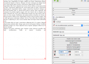

ich habe da mal etwas experimentiert und konnte das problem hier nachstellen.
bei mir erscheint der fehler wenn ich unter 'eigenschaften' → 'text' → 'erweiterte einstellungen' entweder den abstand von der grundlinie auf negative werte oder die zeichenhöhe auf werte über 100% setze.
  • ist bei deiner datei einer dieser werte entsprechend verändert?
  • verschwindet das problem, wenn du diesen zurückstellst?
  • auf welchem betriebssystem arbeitest du?
hier ist eine testdatei – ich werde auch einen bug report schreiben
ghostlyOverflow.zip
(512.09 KiB) 400-mal heruntergeladen
Re: Textrahmen genug lang, aber Text wird abgeschnitten
interessanter test utnik!
ich kann beide fehler in 1.5svn bestätigen...

Das Problem hier konnte ich dank utniks Tipp lösen: ich hatte in den erweiterten Einstellungen bei Abstand der Zeichen von der Grundlinie einen Wert von 0%, auch die anderen waren alle auf dem Standard (0 bzw. 100%). Ich habe nun einmal etwas damit rumgespielt und bei diesem Textrahmen klappt es mit 1% am Besten.
Ich bin heilfroh, gibt es Scribus. Ich war schon stolz auf mich, wie ich das bis jetzt hinbekommen habe. Aber nun habe ich gemerkt, dass ich noch gaaaanz viel lernen muss :-) Mache ich aber auch gerne.
Der Vollständigkeit halber als URL angehängt die sla-Datei (untersteht nichts dem Copyright und die Texte sind auch nicht geheim):
http://open.hullabaluh.ch/Bulletin_2105_03.sla (die Tipps sind noch nicht eingepflegt, die betroffenen Textrahmen sind die beiden Öffnungszeiten-Blöcke in deutsch und französisch sowie die kommenden Ereignisse am Himmel).
@utnik: Ich mache also einen Bugreport mit der Nachricht, dass bei einem Wert von 0% in "Abstand der Zeichen von der Grundlinie" in den erweiterten Einstellungen der Text in meinem Textrahmen abgeschnitten wurde. Bin da natürlich unsicher, weil ich nie weiss ob es meine Unfähigkeit ist oder ob da wirklich ein Bug ist.
