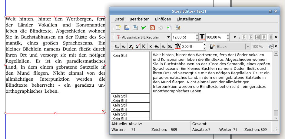

Nun zu meinem Problem: bei manchen Textrahmen wird mir der Text unten abgeschnitten. Der Text wäre nicht zu lang für die Seite/den Textrahmen. Damit der vollständige Text angezeigt wird, muss ich aber nun den Rahmen nach unten in den Randbereich ziehen. Bei grau hinterlegten Textrahmen wird das aber leider sehr hässlich:
Wenn mir jemand helfen könnte, wäre ich enorm froh! Schlimmstenfalls muss ich halt als Bastellösung, bis ich das kapiert habe, den Textrahmen weiss machen. Fände ich aber enorm schade...

Re: Textrahmen genug lang, aber Text wird abgeschnitten
hallo aurel
ich vermute mal, dass da ein bug vorliegt. die version 1.5.0 ist eigentlich zum testen da, genau um solche fehler finden. sie gilt nicht als stabile programmversion für den produktionseinsatz.
wenn du mit dieser vorversion arbeiten willst, musst du dich auf derartige probleme gefasst machen und entsprechende workarounds finden.
für das aktuelle problem könnte das z.b. folgendes heissen:
Hallo aurel
schau einmal, ob am Ende des Textes noch leere Absätze eingefügt wurden. Die wären auch in Scribus weiterer Inhalt auch wenn sie unsichtbar sind.
Am einfachsten kannst du das erkennen, wenn du dir den Text im Story-Editor anschaust
hallo anke
übersatztext ist hier nicht das problem (zumindest nicht im üblichen sinn). wenn du die screenshots von aurel ansiehst, kannst du erkennen, dass der dargestellte text mitten im absatz abbricht, obwohl der rahmen noch genügend platz für sechs weitere zeilen hätte. ich gehe schon von einem bug aus, würde mir aber auch gerne mal so ein dokument ansehen.Anke hat geschrieben:…ob am Ende des Textes noch leere Absätze eingefügt wurden. Die wären auch in Scribus weiterer Inhalt auch wenn sie unsichtbar sind.
hey aurel
um zu prüfen, ob leere zeile am ende vom text gibt, kannst du auch "view > text frames > show control characters" aktivieren...

und ich habe nicht das gefühl, dass das problem mit irgendeinem bug zu tun hat... wäre es möglich die .sla datei (auch nur die betroffene seite: .sla-datei duplizieren, duplikat öffnen, alle andere seite löschen) hier im forum oder privat zu teilen?
hallo aurel
ich habe da mal etwas experimentiert und konnte das problem hier nachstellen.
bei mir erscheint der fehler wenn ich unter 'eigenschaften' → 'text' → 'erweiterte einstellungen' entweder den abstand von der grundlinie auf negative werte oder die zeichenhöhe auf werte über 100% setze.
- ist bei deiner datei einer dieser werte entsprechend verändert?
- verschwindet das problem, wenn du diesen zurückstellst?
- auf welchem betriebssystem arbeitest du?
- ghostlyOverflow.zip
- (512.09 KiB) 380-mal heruntergeladen
interessanter test utnik!
ich kann beide fehler in 1.5svn bestätigen...
Hallo zusammen (Anke, utnik, a.l.e, Arran, Julius)
Erst einmal ganz herzlichen Dank für all eure Antworten. Gerade punkto Layout bin ich froh um jeden Tipp. Ich bin blosser Java-Entwickler und muss hier in diesem Bereich noch ganz, ganz viel lernen. Schon nur die ganzen Begriffe zu lernen kostete (und wird mich noch kosten) recht viel Zeit :-) Schusterjungen, Hurenkinder...
Entsprechend gehe ich die Schönheitstipps gerne einen nach dem anderen durch!
Das Problem hier konnte ich dank utniks Tipp lösen: ich hatte in den erweiterten Einstellungen bei Abstand der Zeichen von der Grundlinie einen Wert von 0%, auch die anderen waren alle auf dem Standard (0 bzw. 100%). Ich habe nun einmal etwas damit rumgespielt und bei diesem Textrahmen klappt es mit 1% am Besten.
Ich bin heilfroh, gibt es Scribus. Ich war schon stolz auf mich, wie ich das bis jetzt hinbekommen habe. Aber nun habe ich gemerkt, dass ich noch gaaaanz viel lernen muss :-) Mache ich aber auch gerne.
Der Vollständigkeit halber als URL angehängt die sla-Datei (untersteht nichts dem Copyright und die Texte sind auch nicht geheim):
http://open.hullabaluh.ch/Bulletin_2105_03.sla (die Tipps sind noch nicht eingepflegt, die betroffenen Textrahmen sind die beiden Öffnungszeiten-Blöcke in deutsch und französisch sowie die kommenden Ereignisse am Himmel).
@utnik: Ich mache also einen Bugreport mit der Nachricht, dass bei einem Wert von 0% in "Abstand der Zeichen von der Grundlinie" in den erweiterten Einstellungen der Text in meinem Textrahmen abgeschnitten wurde. Bin da natürlich unsicher, weil ich nie weiss ob es meine Unfähigkeit ist oder ob da wirklich ein Bug ist.
