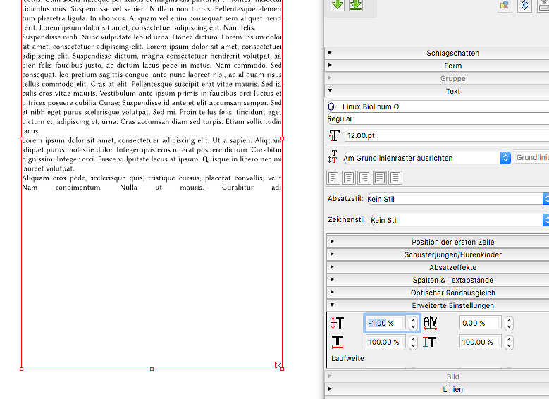

Nun zu meinem Problem: bei manchen Textrahmen wird mir der Text unten abgeschnitten. Der Text wäre nicht zu lang für die Seite/den Textrahmen. Damit der vollständige Text angezeigt wird, muss ich aber nun den Rahmen nach unten in den Randbereich ziehen. Bei grau hinterlegten Textrahmen wird das aber leider sehr hässlich:

übersatztext ist hier nicht das problem (zumindest nicht im üblichen sinn). wenn du die screenshots von aurel ansiehst, kannst du erkennen, dass der dargestellte text mitten im absatz abbricht, obwohl der rahmen noch genügend platz für sechs weitere zeilen hätte. ich gehe schon von einem bug aus, würde mir aber auch gerne mal so ein dokument ansehen.

ich habe da mal etwas experimentiert und konnte das problem hier nachstellen.
bei mir erscheint der fehler wenn ich unter 'eigenschaften' → 'text' → 'erweiterte einstellungen' entweder den abstand von der grundlinie auf negative werte oder die zeichenhöhe auf werte über 100% setze.
  • ist bei deiner datei einer dieser werte entsprechend verändert?
  • verschwindet das problem, wenn du diesen zurückstellst?
  • auf welchem betriebssystem arbeitest du?
hier ist eine testdatei – ich werde auch einen bug report schreiben

Das Problem hier konnte ich dank utniks Tipp lösen: ich hatte in den erweiterten Einstellungen bei Abstand der Zeichen von der Grundlinie einen Wert von 0%, auch die anderen waren alle auf dem Standard (0 bzw. 100%). Ich habe nun einmal etwas damit rumgespielt und bei diesem Textrahmen klappt es mit 1% am Besten.
