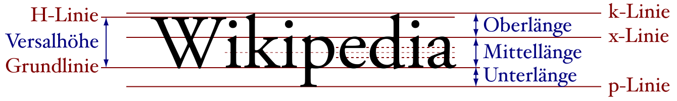

Da ich diese Diskussion zwar verstehe aber deren Notwendigkeit nicht nachvollziehen kann, habe ich ausser meinem uralten Vor-Digitalen Schriftsetzer-Handbuch mal etwas tiefer in die akzeptierte Definition der Grundlinie vertieft. Eigentlich ging das sehr schnell, denn ein Aufruf nach «Grundlinie» im Wikipedia hat das sofort und eindeutig geklärt:
Unterhalb der Grundlinie sind noch weitere Glyphenelemente wie Unterlängen plaziert. Also müsste das so impliziert werden.
Und ja, ich habe mich darüber auch schon geärgert, aber irgendwie daran gewöhnt, den Rahmen etwas tiefer zu ziehen.
