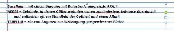

Es ist in InDesign so. Wenn man die Ausrichtung "unten" gewählt hat und bei Anpassung "Rahmen an Inhalt anpassen" bekommt man heraushängende Unterlängen (Bild 1)
Auch in meinem InDesign-Buch ist das beschrieben - ich habe es nur nie gebraucht und deshalb nicht beachtet: Abb. 10.18Gruß
- Textrahmen.pdf
- (785.89 KiB) 578-mal heruntergeladen

Also ich habe gelernt, dass meine Seitenrahmen, die identisch mit dem Satzspiegel sind, mit Ausrichtung "unten" definiert werden müssen, damit auch die letzte Zeile bedruckt wird. Vorher musste ich immer die Textrahmen etwas nach unten vergrößern.a.l.e hat geschrieben:wofür soll das gut sein?
Also ich finde das gut, wenn man nicht immer die Textrahmen nachziehen muss.a.l.e hat geschrieben:ich habe schon vor lange zeit vorgeschlagen, dass bei benutzung vom grundlinienraster, scribus es erlauben soll, die unterlängen aus dem rahmen "hängend" zu rendern. da jean (oder das team) dagegen ist, brauch ich neue/bessere argumente, für den vorschlag.

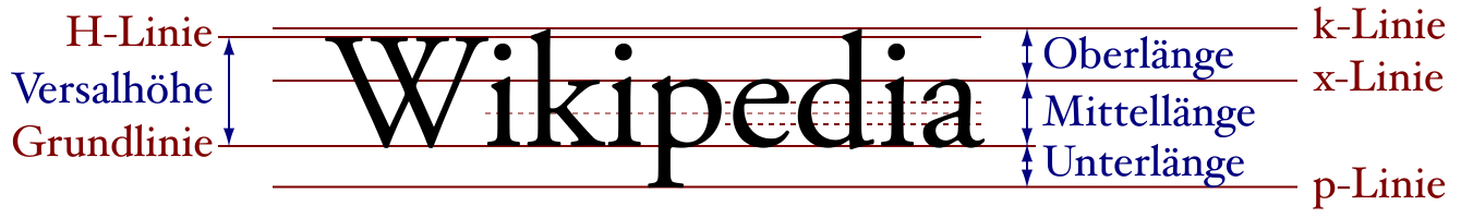

Da ich diese Diskussion zwar verstehe aber deren Notwendigkeit nicht nachvollziehen kann, habe ich ausser meinem uralten Vor-Digitalen Schriftsetzer-Handbuch mal etwas tiefer in die akzeptierte Definition der Grundlinie vertieft. Eigentlich ging das sehr schnell, denn ein Aufruf nach «Grundlinie» im Wikipedia hat das sofort und eindeutig geklärt:
Unterhalb der Grundlinie sind noch weitere Glyphenelemente wie Unterlängen plaziert. Also müsste das so impliziert werden.
Und ja, ich habe mich darüber auch schon geärgert, aber irgendwie daran gewöhnt, den Rahmen etwas tiefer zu ziehen.
Von User: Crissov" Brian Ammon

Auch ich würde es begrüßen, wenn Unterlängen aus einem Textrahmen und aus der Grundlinie herausragen würden. Ich habe bei meinem Buchprojekt nämlich oft das Problem, dass eine Seite mit einem Bild endet und die gegenüberliegende Seite mit Text. Momentan schiebe ich das Bild immer 1 mm höher, damit es gleich "aussieht". Und mein Standard-Textrahmen ragt 2 mm unter die letzte Grundlinie.
