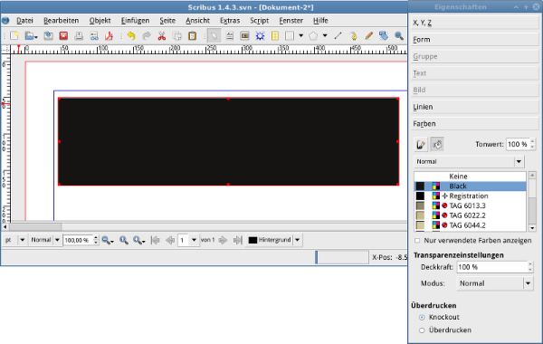

  1. Klicke in der Symbolleiste auf das Symbol für Standardform einfügen. Wähle die Rechteckform.
    Ziehe nun ein Rechteck auf. z. B. 470 px x 120 px. Fülle es mit Schwarz.

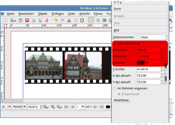

  4. Möchtest du einen Ausschnitt eines Fotos in den Fokus des Rahmens stellen, passt du zunächst dein Bild an die Rahmengröße an. Klicke anschließend im Register Bild auf Freie Skalierung und änderen die Größe des Bildes innerhalb des Rahmens über die X und Y Größe. Achte aber darauf, dass du die Kette zwischen Höhe und Breite geschlossen hast, so dass die Proportion des Bildes erhalten bleibt.
    Über die Position X und Y verschiebst du das Bild innerhalb des Bildrahmens, sodass du das Motiv in den Mittelpunkt des Bildrahmens schieben kannst.

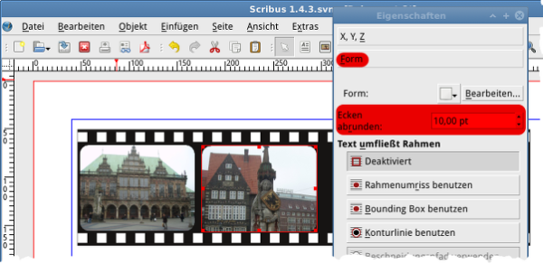

  5. Zum Schluss kannst du die Bildrahmen noch ein wenig abrunden. Öffne hierzu das Register Form.
