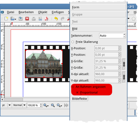

  3. Füge nun deine Bildrahmen ein. Klicke auf das Werkzeug Bildrahmen :bildrahmen: und ziehe ein Rechteck zwischen den beiden Linien auf. Fülle es mit deinem Foto. Im Eigenschaftenfenster öffnest du das Register Bild.
    Dort kannst du die Bildgröße an die Rahmengröße anpassen.
  4. Möchtest du einen Ausschnitt eines Fotos in den Fokus des Rahmens stellen, passt du zunächst dein Bild an die Rahmengröße an. Klicke anschließend im Register Bild auf Freie Skalierung und änderen die Größe des Bildes innerhalb des Rahmens über die X und Y Größe. Achte aber darauf, dass du die Kette zwischen Höhe und Breite geschlossen hast, so dass die Proportion des Bildes erhalten bleibt.
    Über die Position X und Y verschiebst du das Bild innerhalb des Bildrahmens, sodass du das Motiv in den Mittelpunkt des Bildrahmens schieben kannst.
