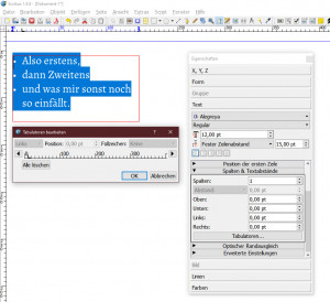

Hallo werte Foristen,
vermutlich absolute Trottelfrage, aber ich komme als occasional user einfach nicht drauf, wie ich einen Text sinnvoll formatieren kann.
Im Texteditor vermisse ich so Kram wie Einzug und fortlaufenden Einzug oder so was Triviales wie eine Stichpunktliste.
  • Also erstens,
  • dann Zweitens
  • und was mir sonst noch so einfällt.
Übrigens funktioniert das im Forum irgendwie auch schon nicht überzeugend. Die Leerzeilen scheinen unvermeidbar.
Irgendwie kann man das krückenhaft auch mit Rahmen basteln, aber einfach wird das nicht und verspricht ziemliche Mühen, wobei auch kleine Ungenauigkeiten die Optik stören.
Wenn da jemand einen Tipp hat, bitte, gerne! Mir reicht natürlich auch ein Link auf ein passendes Tut oder Video.
In dem Sinne Danke vorab!

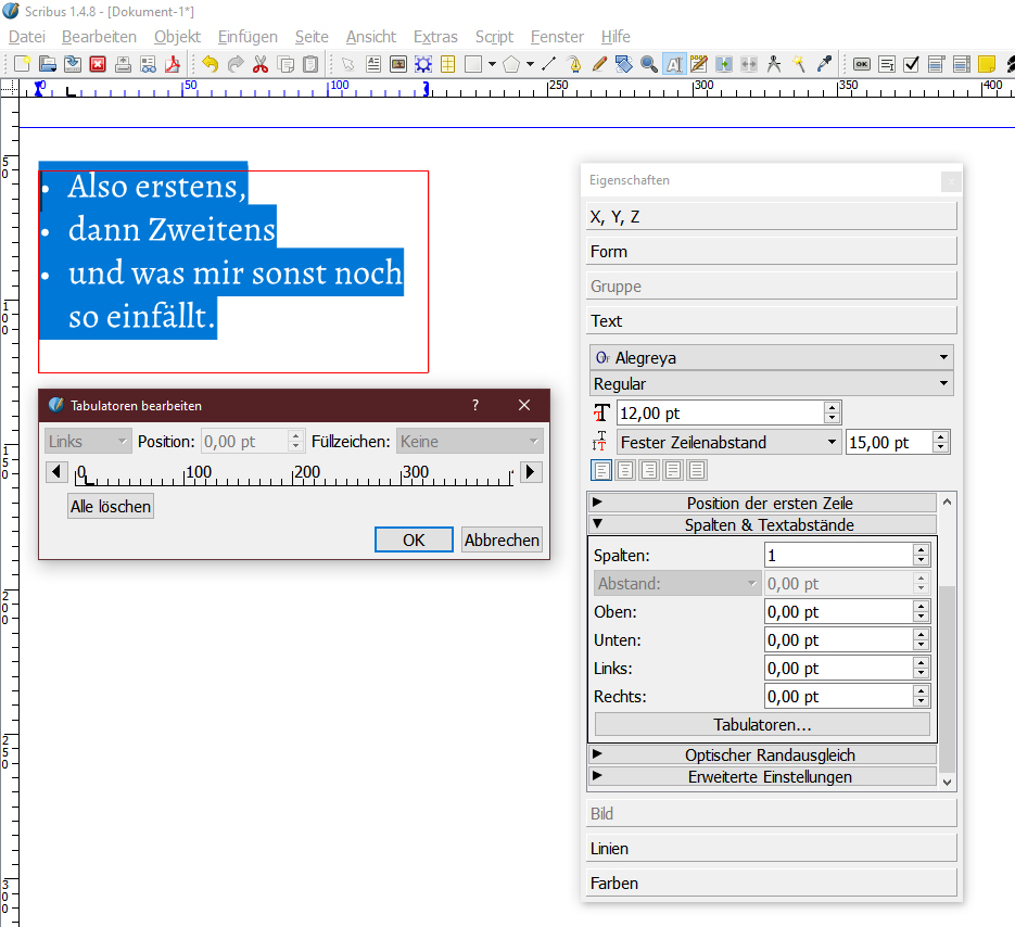

Hallo Sarkast!
Sarkast hat geschrieben: Mo 20. Dez 2021, 21:37 Irgendwie kann man das krückenhaft auch mit Rahmen basteln, […]
Nein, bitte lass das. Es gibt eine bessere Methode per Tabulatoren.
Betrachte einmal diesen einfachen Fall (krude eingesetzt):
Die einzelnen Elemente einer solchen Liste kannst du per Tabulatortaste trennen und sie danach auf Linie bringen. [Eigenschaften > Text > Spalten und Textabstände > Tabulatoren…]
In diesem Beispiel:
Nach der Grobarbeit kannst du außerdem die Formatierung einer solchen Liste abspeichern und später wiederverwenden, sogar die Abstände zwischen den Listeneinträgen und alles Weitere justieren.

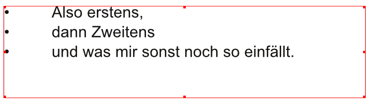

Hallo Virgil,
erstmal mußt du ganz stark sein: Diesen Eigenschaftsdialog gibt es in 1.5.7 so nicht mehr! Aber ich bin darüber auf eine wohl adäquate Lösung gekommen. Wenn man im Textrahmen den Text doppelt anklickt zur Bearbeitung, erscheint oben in der Seitenlinealskala eine Überblendung in blau, da findet man die Einzugsmarker für erste Zeile und folgende, man kann dort auch Tabstops setzen und löschen. Einfach mal rumspielen, man kommt irgendwann drauf, was was bewirkt.
So ganz weglassen würde ich den Story- Editor nicht, denn da findest du den Symbol- Picker über "Einfügen->Zeichen ...". Kann auch Arbeit sparen.
Leider wirkt diese Funktion irgendwie "unfertig", denn anscheinend war wohl gedacht, da eine Palette Sonderzeichen ablegen zu können mit speichern und laden, momentan kann man nur im aktuellen Textrahmen Zeichen einfügen.
Immerhin kann ich das, was ich jetzt brauche, zusammenmurksen.

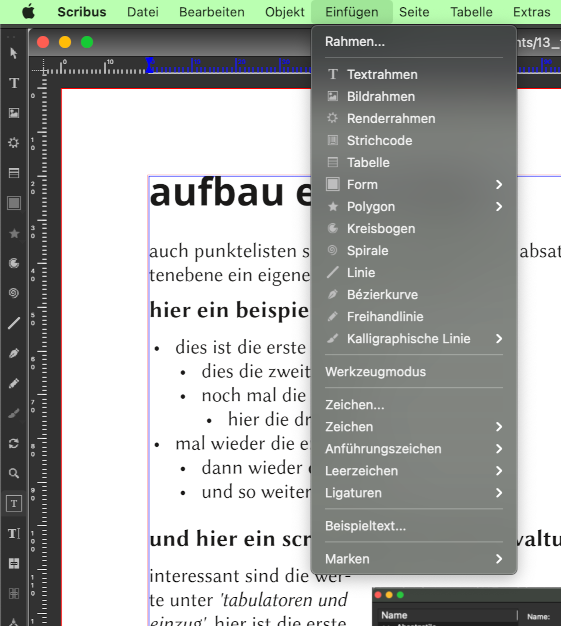

…ganz weglassen würde ich den Story- Editor nicht, denn da findest du den Symbol- Picker über "Einfügen->Zeichen ...". Kann auch Arbeit sparen.
diesen menu-eintrag findest du dort auch, wenn der cursor direkt im layout in einem textfeld steckt. 'zeichen' steht dann einfach etwas weiter unter, weil das menu mehr einträge enthält.

Sarkast hat geschrieben: Di 21. Dez 2021, 12:19…ganz weglassen würde ich den Story- Editor nicht, denn da findest du den Symbol- Picker über "Einfügen->Zeichen ...". Kann auch Arbeit sparen.
utnik hat geschrieben: Di 21. Dez 2021, 13:29diesen menu-eintrag findest du dort auch, wenn der cursor direkt im layout in einem textfeld steckt. 'zeichen' steht dann einfach etwas weiter unter, weil das menu mehr einträge enthält.
…ich nutze den 'story-editor' nur noch sehr selten…
Wo "unten"? Finde ich nicht.

diesen menu-eintrag findest du dort auch, wenn der cursor direkt im layout in einem textfeld steckt. 'zeichen' steht dann einfach etwas weiter unten…
siehe hier angehängten screenshot. 'zeichen' steht im unteren drittel des aufgeklappten menus. (wenn der cursor nicht in einem text steht, ist der eintrag ausgegraut.)

utnik hat geschrieben: Mi 22. Dez 2021, 12:11siehe hier angehängten screenshot. 'zeichen' steht im unteren drittel des aufgeklappten menus. (wenn der cursor nicht in einem text steht, ist der eintrag ausgegraut.)
Ah, da hat mir das Detail gefehlt, daß man über Menü "Einfügen" gehen muß. Gefunden und geht!
