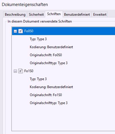

In den Dokumenteneigenschaften sind zwei Schriftarten gelistet, allerdings mit kryptischen Titeln: Viele Grüße,

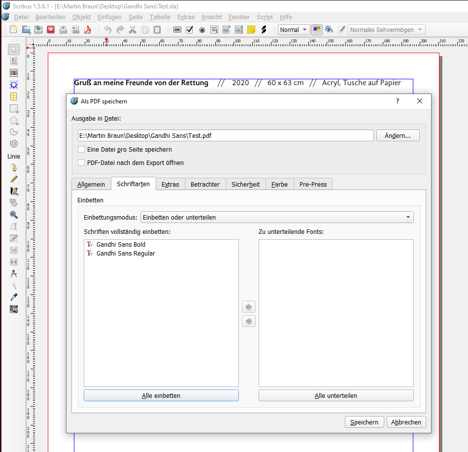

Bei mir schaut das Dialogfeld beim PDF-Export in Scribus 1.5.6.1 dann übrigens so aus: Falls du mit der 1.4er-Version arbeitest, ist der Aufbau des Dialogfeldes ein wenig anders.

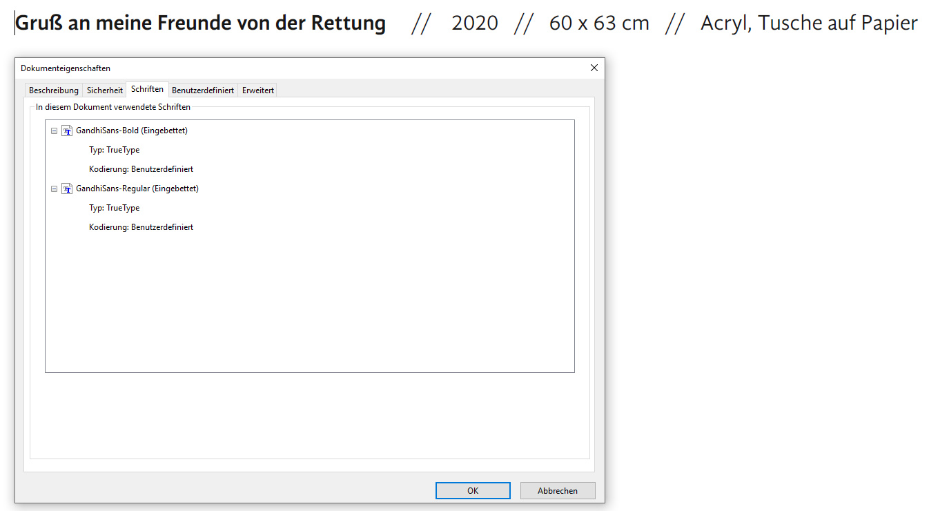

Das Ergebnis im PDF und die Schrift-Eigenschaften sehen dann folgendermaßen aus:
Und so sieht das Schriftbild im Adobe Reader aus, wenn ich im PDF die Textglättung rausnehme: Eingebettet und ungeglättet ist die Schrift immer noch sehr viel klarer konturiert als bei dir. Also solltest du wohl deinen PDF-Export korrigieren und die Schriften korrekt einbetten.
