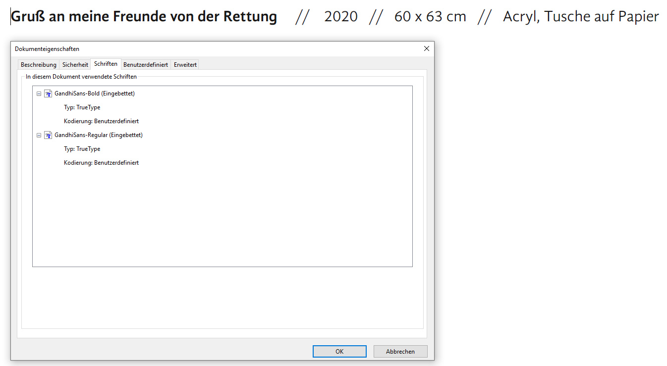

In den Dokumenteneigenschaften sind zwei Schriftarten gelistet, allerdings mit kryptischen Titeln:
Viele Grüße,
G

ich habe mich ein wenig "ins Zeug gelegt" für dich und einen Test mit der "Gandhi Sans" gemacht.
Du schreibst ja im ersten Beitrag selbst, dass du beim Exportieren des PDFs die Gandhi nicht so richtig wunschgemäß einbetten konntest. Auf der anderen Seite, wenn du die Schrift stattdessen in Kurven umgewandelt hättest, würde das PDF unter Schriften keine engebetteten Ersatzschriften anzeigen, vermute ich.
Eventuell gibt es mit den Gandhi-Schriften, die du bei dir im System hast, Probleme.
Bei mir ging das ganz gut. Ich habe die Schriften hier runtergeladen:
http://allfont.de/download/gandhi-sans-bold/#download
http://allfont.de/download/gandhi-sans/
Dort gibt es die Gandhi Sans auch als Italic und Italic Bold.
Bei mir schaut das Dialogfeld beim PDF-Export in Scribus 1.5.6.1 dann übrigens so aus:
Falls du mit der 1.4er-Version arbeitest, ist der Aufbau des Dialogfeldes ein wenig anders.
Das Ergebnis im PDF und die Schrift-Eigenschaften sehen dann folgendermaßen aus:
Und so sieht das Schriftbild im Adobe Reader aus, wenn ich im PDF die Textglättung rausnehme:
Eingebettet und ungeglättet ist die Schrift immer noch sehr viel klarer konturiert als bei dir. Also solltest du wohl deinen PDF-Export korrigieren und die Schriften korrekt einbetten.
