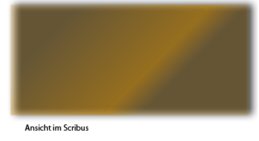

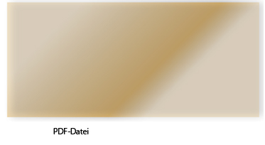

Hallo Julius,
in Scribus sieht es so aus:
und als PDF-gespeichert
Ich hofe das hilft.

so wirklich viel kann man mit den beiden .jpg-dateien noch nicht anfangen.
ich sehe zwar einen unterschied, weiss aber nicht wie der verlauf in scribus aufgebaut ist und noch weniger, mit welchen einstellungen exportiert wurde. falls du nicht die ganze datei zeigen darfst, reicht auch eine ganz einfache .sla mit diesem verlauf und die entsprechende druckdatei (.pdf).

dein gold-rechteck legt tatsächlich ein etwas eigenwilliges verhalten an den tag. es scheint mit der kombination aus transparenzgradient und schlagschatten zu tun zu haben.
diese möglichkeit ist neu und ich habe damit noch nie gearbeitet – kann also auch nicht kompetent weiterhelfen, wenn du die kombi brauchst.
allerdings frage ich mich, warum du das so kompliziert aufbaust.
dein rechteck ist vollflächig mit der farbe "echt gold" gefüllt und mit einem transparenzgradienten überlagert, der aus den helligkeitswerten deiner farben "gold dunkel" und "gold" berechnet ist.
unter dem ganzen liegt ein dunkelgrauer schlagschatten, der die goldfläche entsprechend dieser transparenzwerte mehr oder weniger abdunkelt (rsp. ausgraut und abstumpft…) dieser schlagschatten erscheint in deiner .pdf-datei heller als in der .sla (könnte ein bug sein – möglicherweise aber auch einfach ein zusammenspiel der verschiedenen parameter in der überlagerung von rechteck, schlagschatten und transparenzgradient…)
gibt es einen grund für den komplizierten aufbau mit transparenzgradient, oder würde ein farbverlauf auch reichen? – damit hättest du das problem vermutlich gelöst.
