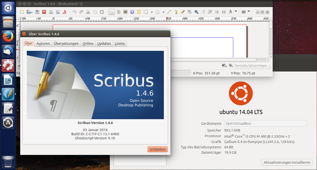

Ich glaube, ich habe immer noch Verständnisprobleme bezüglich des Entwicklungsmodells. Ich versuche mal zu erklären, wie ich das verstanden habe und du sagst mir, ob und was ich falsch verstehe:
- Die eigentliche Weiterentwicklung findet im unstablesvn-Zweig (derzeit 1.5.2.svn) statt, bestimmte stabile Entwicklungsstufen werden als unstable-Versionen veröffentlicht (derzeit 1.5.1)
- Änderungen im unstable bzw. Korrekturen werden im stablesvn-Zweig (aktuell 1.4.7.svn) integriert und dieser dann von Zeit zu Zeit als stable veröffentlicht (derzeit 1.4.6)
- Wenn ich 1.4.6 installieren möchte, benutze ich das tar-Archiv, wenn ich den (zurzeit) aktuellen Stand von 1.4.7.svn haben möchte, den stablesvn-Zweig aus Subversion
