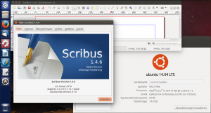

Da hier viele – mich eingeschlossen – Ubuntu und seine Derivate einsetzen und sicher gerne ohne großes Hickhack 1.4.6 benutzen möchten, ich es endlich fertig gebracht habe, Scribus aus dem Quelltext zu bauen (eher trotz als wegen des offiziellen Scribus-Wiki), habe ich eine kompakte Anleitung geschrieben: https://julius-cordes.de/scribus/tutori ... ompilieren
Nach maximal einer Stunde Copy and Paste und Kaffeetrinken¹ habt ihr 1.4.6 auf dem Rechner.
