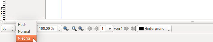

alternativ könntest du versuchen, die Vorschau-Auflösung herunterzudrehen:
Dann sehen die Bilder zwar etwas matschig aus, aber am Endergebnis ändert sich nichts.
Vielleicht hast du ja auch Zugriff auf einen Rechner mit mehr Arbeitsspeicher und kannst dort weiterarbeiten.

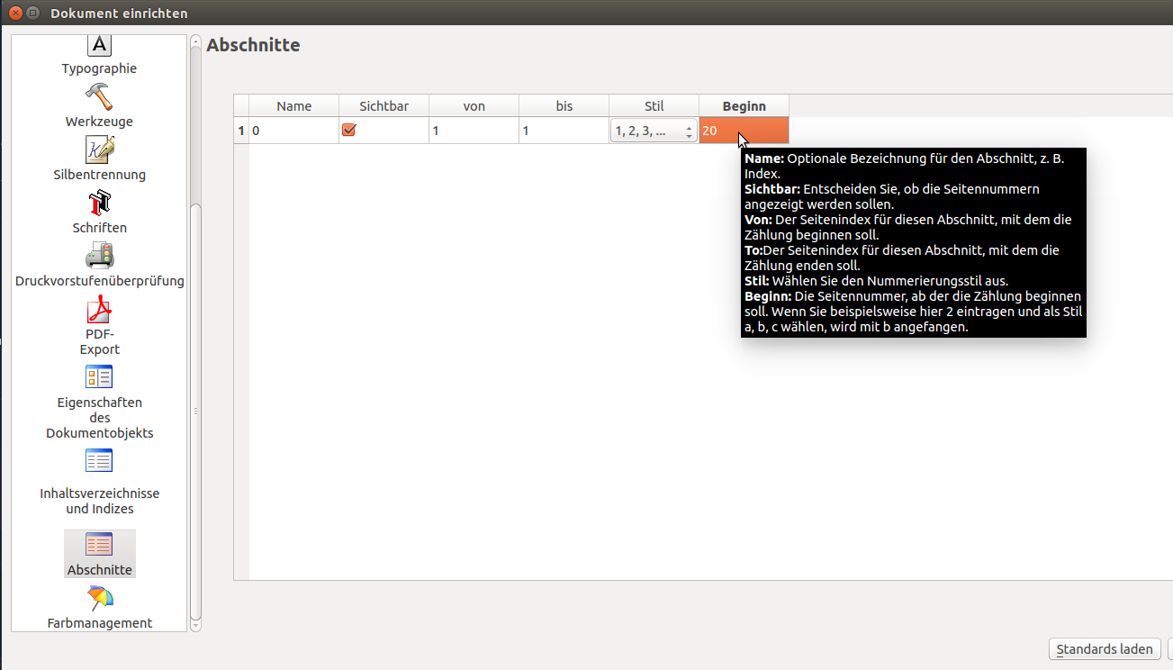

Wenn du Ankes Lösung verwenden möchtest, musst du im zweiten Block die Seitenzahlen nicht mehr bei eins sondern einer anderen Zahl beginnen lassen (nicht, dass die Leser sich wundern ;-) ), dies kannst du in den Einstellungen festlegen:
Dann erzeugst du zwei PDFs, die dann später getrennt zur Druckerei gibst oder selbst zusammenfügst.

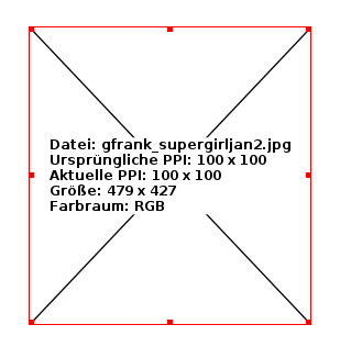

ich vermute eher, dass die .sla-datei oder die bilder verschoben wurden und scribus sie nicht mehr findet...
Re: Hilfe !! Bilder werden nicht mehr angezeigt
Hallo a.l.e.,
nach meiner Lesart von Annis Beschreibung, ist die Bildinfo normal, nur die Bilder werden nicht angezeigt. Das lässt sich ja leicht feststellen: Anni, wenn es bei dir in Scribus so wie auf dem folgenden Screenshot aussieht, hat a.l.e. Recht und du musst nur die Bildpfade anpassen:
Wenn die Rahmen nur leer sind (also ohne das x), haben wir ein anderes Problem, dass man mit Ankes Vorgehensweise lösen könnte.
Wenn du mit der Zeitung schon fertig bist, kannst du auch einfach mal schauen, ob in einer erzeugten PDF alles so ist, wie es sein sollte (also mit Bildern) – in dem Fall kannst du es natürlich einfach so zur Druckerei schicken.

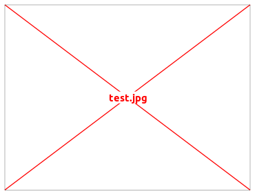

Hoi!
Möglich ist theoretisch auch noch, daß versehentlich in den Einstellungen die Anzeige der Bilder abgeschaltet wurde.
Dann sähe das so aus.
