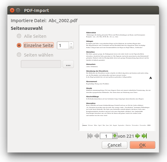

1. Anwendung: PDFs bearbeiten
Scribus 1.5 beherrscht neben der Möglichkeit, wie in 1.4.x PDFs in Bildrahmen zu laden und dann beim PDF-Export entweder einzubetten oder zu rastern, die Möglichkeit, PDFs layoutgetreu zu importieren. So lassen sich Objekte ändern, entfernen oder hinzufügen; Text wird jedoch in reine Vektorobjekte umgewandelt und lässt sich daher nur sehr rudimentär bearbeiten (kleinere Tippfehler korrigieren oder Farben ändern.
Vorgehen:
  • Scribus 1.5 starten und ein Dokument öffnen oder neu anlegen
  • Über Datei > Importieren > Vektorgrafik importieren... den PDF-Import-Dialog öffnen und ein PDF auswählen (ggf. Seite auswählen)
  • Im Dokument dorthin klicken, wo das importierte PDF-Dokument platziert werden soll.
  • Ggf. Gruppierung aufheben, PDF nach Herzenslust bearbeiten und anschließend wieder als PDF exportieren.
Das so erzeugte PDF könnte weitergegeben, gedruckt, mit einer Software zum Zusammenfügen von PDFs in andere oder das ursprüngliche PDFs integriert oder in ein Scribus 1.4 Dokument eingebunden werden.

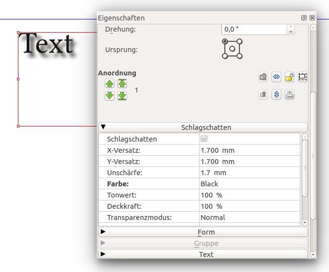

3. Anwendung: Schlagschatten erzeugen
Werden Schlagschatten benötigt, lassen sich diese in Scribus 1.5 in der Eigenschafts-Palette erzeugen:
Natürlich ließe sich dies auch mit anderen Programmen wie GIMP o.ä. realisieren und dann in Scribus als Grafik importieren, jedoch hat Scribus den Vorteil der Unterstützung von Farbmanagment und des Farbmodells CMYK und der Nutzer die Möglichkeit, mit vertrauten Werkzeugen zu arbeiten (wer 1.4.x kennt, wird mit 1.5 keine Probleme haben!)

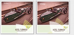

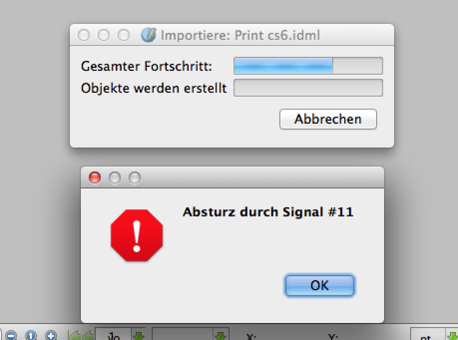

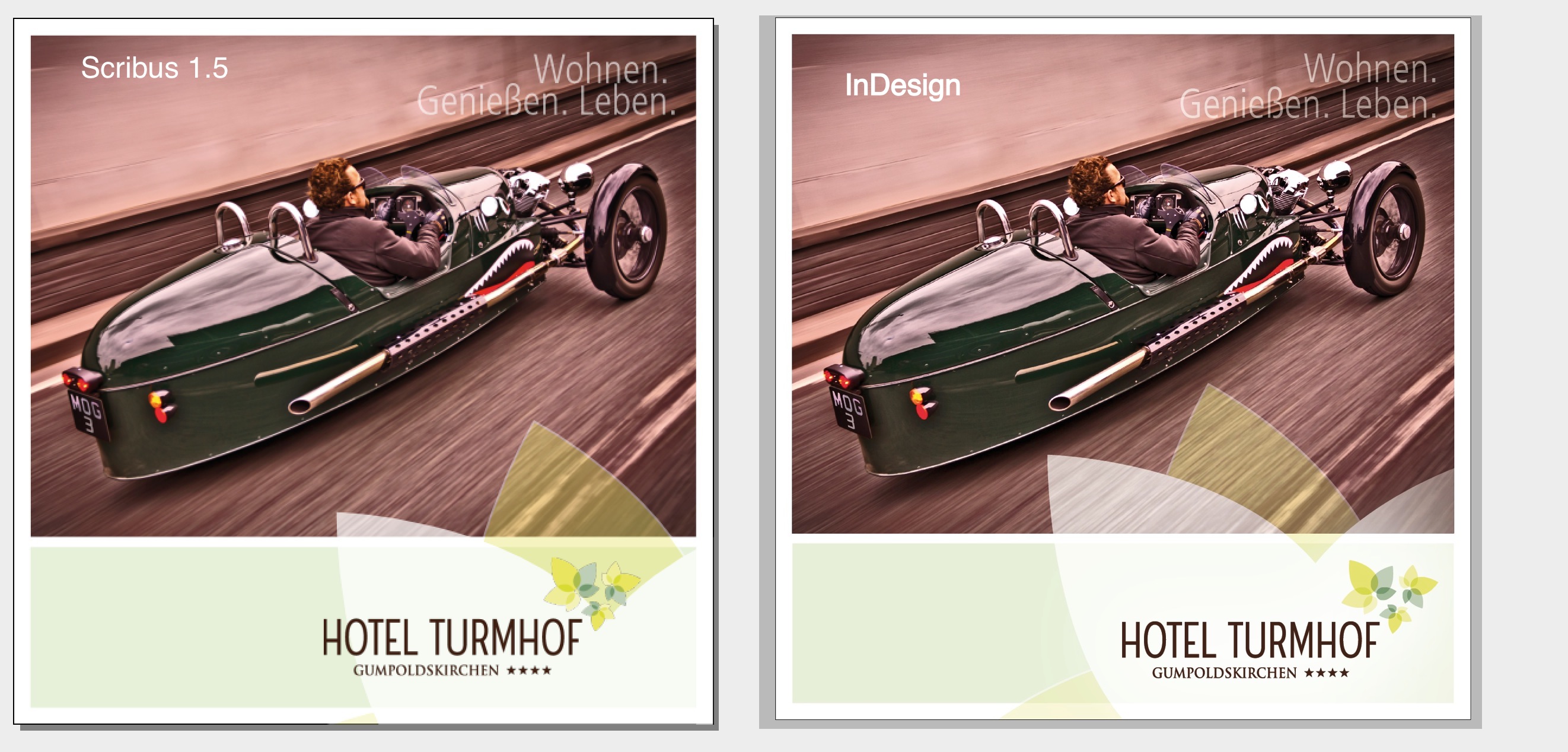

ich teste gerade wie gut und wie genau IDML-Dateien in Scribus 1.5 dargestellt werden und bei Dokumnten wo der Inhalt wohl etwas komplexer ist da kommt es beim Öffnen zum Absturz und ich bekomme eine fehlermeldung -> siehe Screenshot.
Und in einer Datei deren Inhalt weniger komplex ist, ist die Darstellung zum Teil anders als im Original -> siehe Screenshot
Ich teste weiter und melde mich
Nachtrag:
Ich würde daher immer empfehlen aus ID zu einer IDML auch eine PDF-Datei mitzusenden um zu vergleichen welche Verluste es durch das Öffnen in Scribus geben kann bevor man sich an die Arbeit macht ;-)
