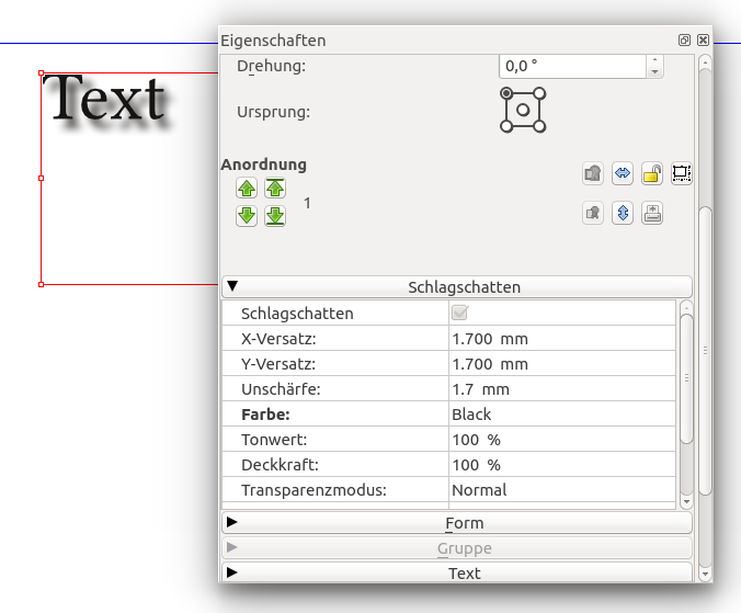

3. Anwendung: Schlagschatten erzeugen
Werden Schlagschatten benötigt, lassen sich diese in Scribus 1.5 in der Eigenschafts-Palette erzeugen:
Natürlich ließe sich dies auch mit anderen Programmen wie GIMP o.ä. realisieren und dann in Scribus als Grafik importieren, jedoch hat Scribus den Vorteil der Unterstützung von Farbmanagment und des Farbmodells CMYK und der Nutzer die Möglichkeit, mit vertrauten Werkzeugen zu arbeiten (wer 1.4.x kennt, wird mit 1.5 keine Probleme haben!)
