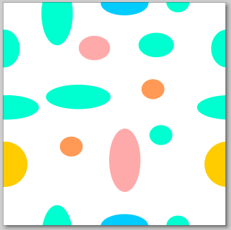

ich habe für einen Test ein quick and dirty Endlospattern erstellt.
Testpat.svg
(14.33 KiB) 714-mal heruntergeladen

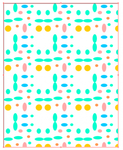

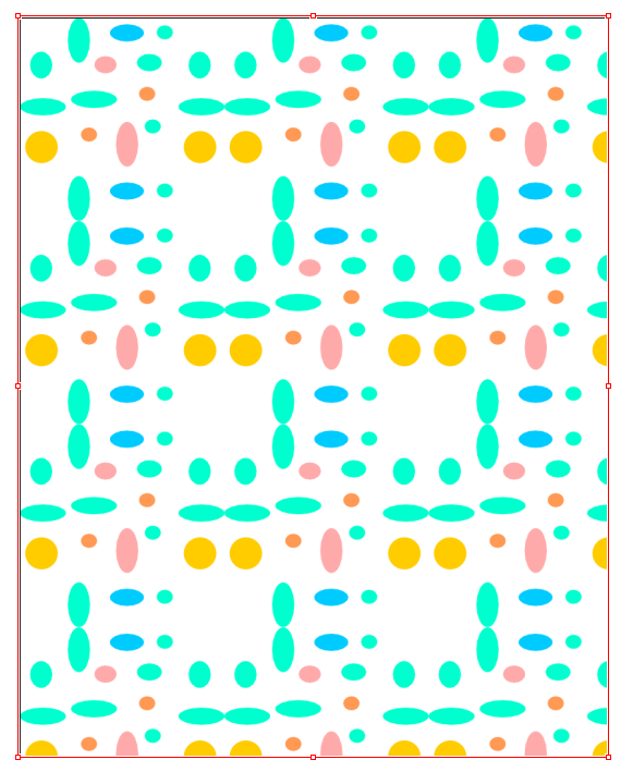

In Inkscape sieht das auch so weit gut aus aber wenn man es in Scribus importiert sind die am Rand abgeschnittene Objekte wieder komplett.
Das ist dann natürlich nicht das was ich mir vorgestellt hatte.
Wer kann mir sagen was ich hier falsch mache?

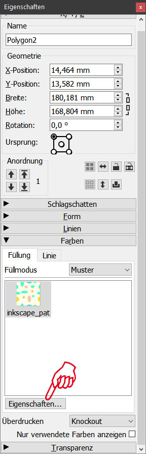

Hast du dir die Eigenschaften des Füllmusters mal angesehen? Dort kannst du mit den Abständen die X- und Y-Offsets nachbearbeiten.

offenbar hast du in Inkscape die am Rand stehenden Objekte nicht wirklich abgeschnitten, sondern mit Ausschneidemasken belegt. Das heißt, optisch sind die Objekte nicht mehr komplett zu sehen. Aber sie bestehen dennoch weiterhin in alter Form.
Und scheinbar kann Scribus mit dieser Ausschneidemaske nichts anfangen.

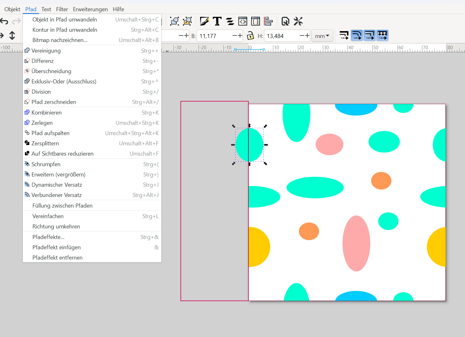

- Wie in meinem Screenshot dargestellt entsprechende Rechtecke erstellen und am Motiv-Rand anlegen. Dazu kannst du damit es sauber passt die Einrastfunktion einschalten.
- Jeweils ein Randoval gemeinsam mit einem davorliegenden Rechteck markieren und dann übers Menü "Pfad/Differenz" wählen.

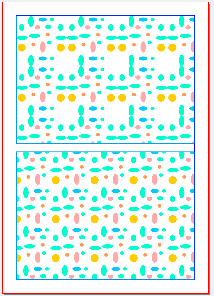

Virgil hat geschrieben: Mi 12. Jun 2024, 10:49 ... Ich verstehe nicht ganz, worauf du hinaus willst …

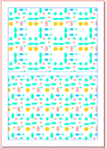

Hab' mal nen Screenshot gemacht.
Oben Meckiis Muster mit nicht wirklich abgeschnittenen Randobjekten.
Und unten das gleiche Muster nach meiner Korrektur.
Scribus macht immer ein sauberes Endlosmuster. Aber es ist eben doch ein deutlicher Unterschied.

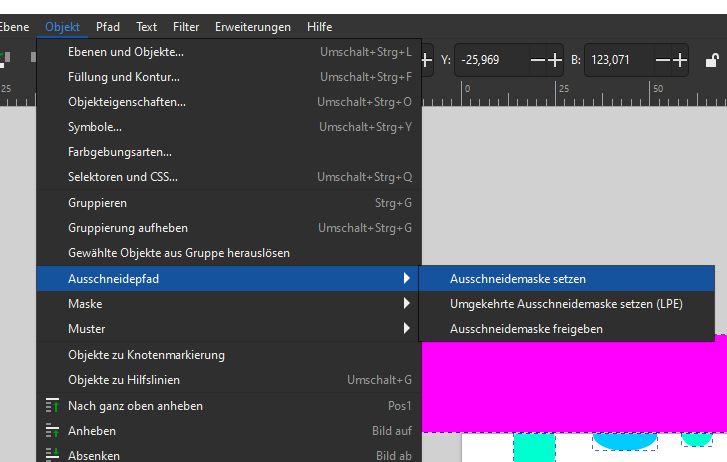

Ich habe es mit dieser Funktion ausgeschnitten:
Beiträge: 184
Re: Mit inkscape erstelltes Endlosmuster funktioniert nicht
Meckii hat geschrieben: Mi 12. Jun 2024, 14:54 Ich habe es mit dieser Funktion ausgeschnitten:
Ja, das hatte ich ja bereits weiter oben erwähnt und auch, dass das offenbar nicht funktioniert. Dein Screenshot bestätigt es ja nur und nennt es ganz klar "Ausschneidemaske setzten".

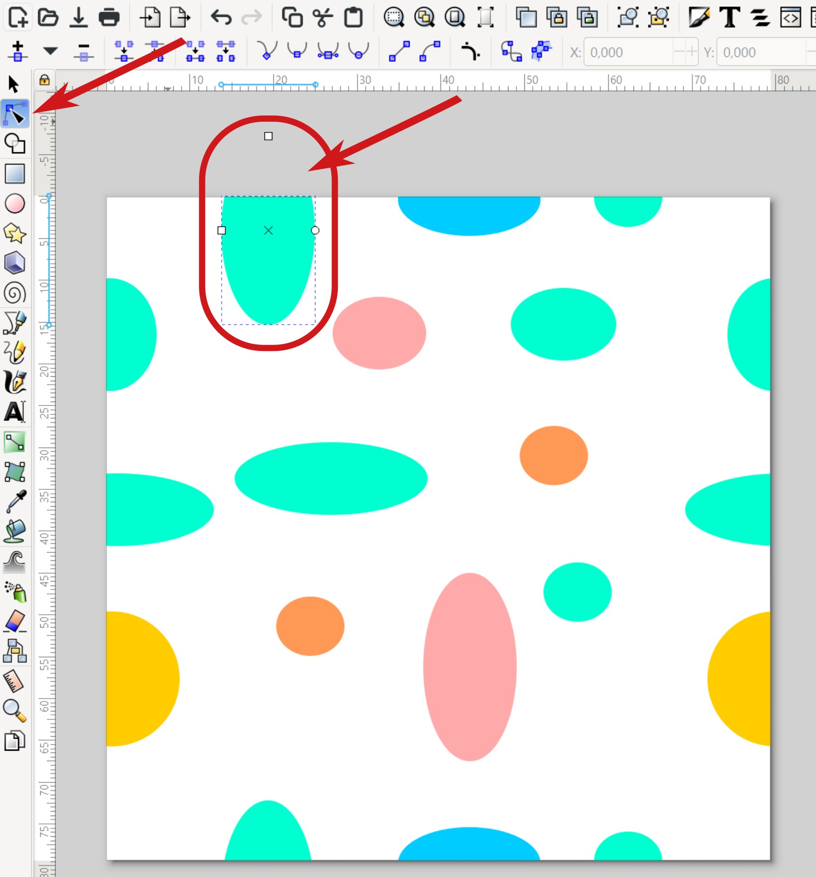

Man sieht es übrigens ganz deutlich, wenn man bei deiner Original-SVG mit dem Knotenwerkzeug draufklickt. Es ist eben eine "Maske" und kein sauberer Schnitt im Pfad. Die Objekte bestehen hinter der Maske weiterhin in alter Form.
Und wenn du alles markierst und im Menü auf "Objekt/Ausschneidepfad/Ausschneidemaske freigeben" gehst, sieht man wieder die kompletten Objekte ohne "Abdeckung" durch die Maske.

anstatt auf jeder seite ein beschneidungsrechteck zu erstellen und mit 'pfad' → 'differenz' zu beschneiden, würde ich ein rechteck (im aktuellen fall ein quadrat) in grösse der kachel erstellen und mit 'pfad' → 'überschneidung' arbeiten. das spart noch mal ein klein wenig aufwand…
