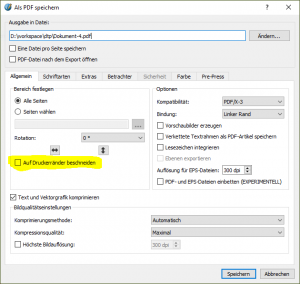

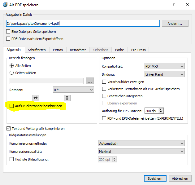

Hallo Angelus, leider fehlt in dem Export-Fenster ein Screenshot vom Register "Allgemein".Angelus hat geschrieben: Di 21. Feb 2023, 13:47 (...)
Dann über Exportieren als PDF Speichern
Kompatibilität: PDF/X-3
Pre-Press: Dokumenteneinstellungen für Anschnitt verwenden
LG Jürgen
Schau mal, ob bei dir dort die Checkbox "Auf Druckerränder beschneiden" aktiviert ist. Wenn ja, dürfte das die Ursache für dein Problem sein.
VG, MudKîcker
