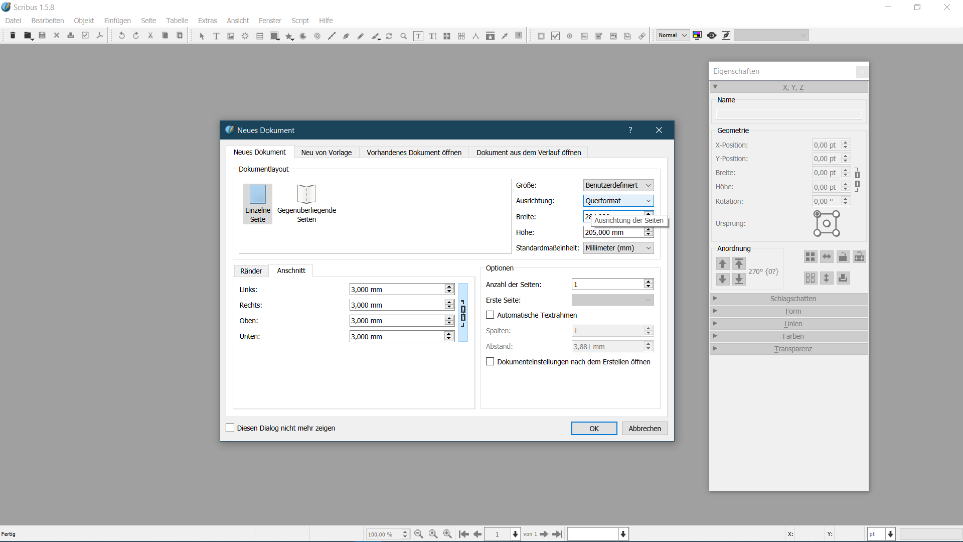

Hallo alle zusammen, ihr seid meine letzte RETTUNG. Ich habe das Forum durchsucht und mir bei Tante Google die Finger wund gesucht, komme aber zu keinem Ergebnis.
Ich habe ein Bild für mein Buchcover im jpg Format, nun möchte ich bei Tolino Media veröffentlichen und muss das Cover in ein PDF umwandeln, Tolino verlangt 3mm Beschnitt (290x211 mm mit Beschnitt und 284x205 mm ohne Beschnitt).
Laut Tolino soll ich ein Neues Dokument in Scribus anlegen mit den Maßen aus der Umschlagberechnung und zwar Gesamtbreite ohne Beschnitt und Gesamthöhe ohne Beschnitt. Zusätzlich im Reiter Anschnitt den gewünschten Anschnitt (bei TB wäre das 3 mm) einstellen.
https://blog.tolino-media.de/2021/11/be ... portieren/ genau so mache ich das.
Bei dem Export in das PDF Format erscheint der Anschnitt als Weißer Rand, das wird von Tolino nicht akzeptiert. Die schreiben mir dann: Es tut uns wirklich leid, aber um Ihren Umschlag befindet sich noch immer ein weißer Rand .
Ich habe festgestellt das dieser weiße Rand genau die 3 mm Anschnitt sind. Mache ich es ohne Anschnitt kommt dann die Fehler Meldung: Der exakte Beschnitt ist nicht wie gefordert.
Ich habe schon einen ganzen Tag herum probiert, komme aber zu keinem passenden Ergebnis.
Wie bekomme ich den Weißen Rand weg??

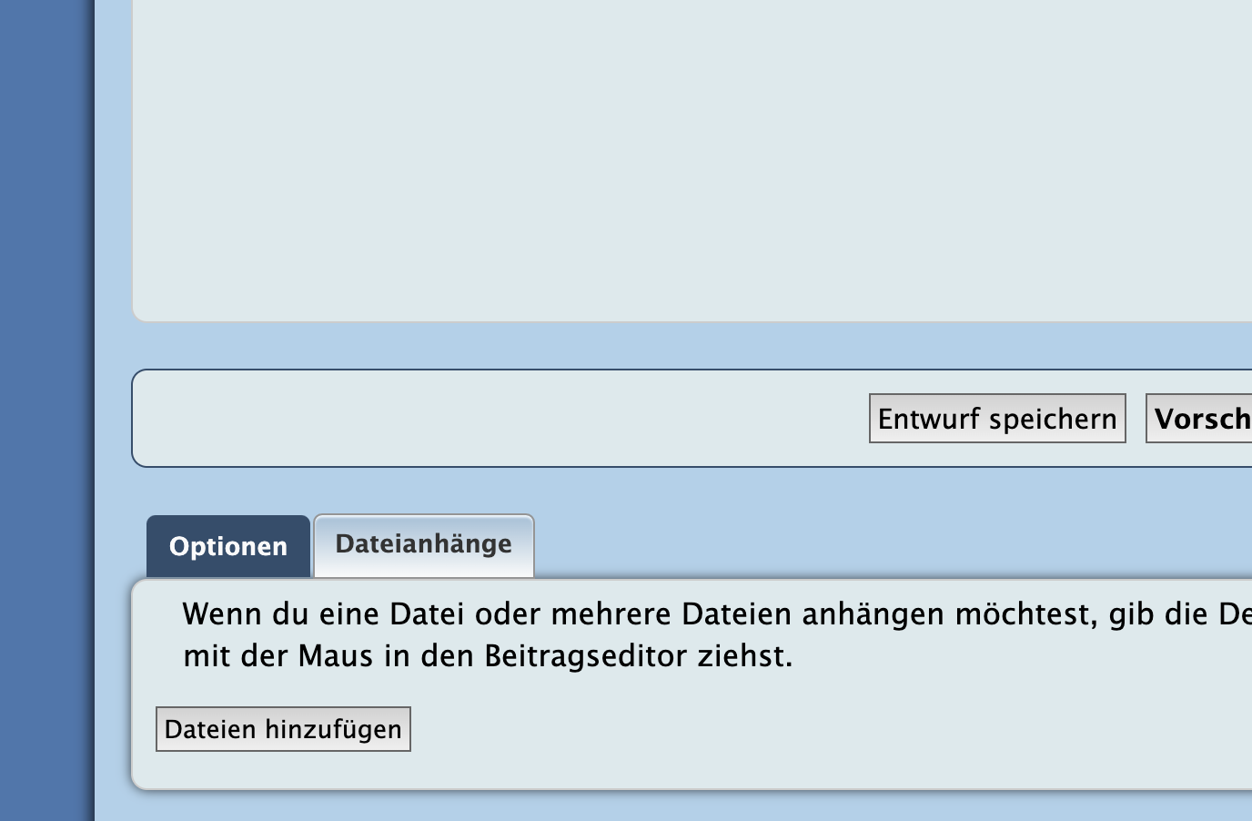

unter dem beitragseditor gibt es die beiden reiter 'optionen' und 'dateianhänge'. wenn du unter 'dateianhänge' auf 'dateien hinzufügen' klickst, kannst du deinen rechner durchsuchen und die gewünschtendateien auswählen. ich weiss jetztauch nicht sicher, welche formate unterstützt werden. ganz sicher kannst du aber .png, .jpg, .pdf und .zip anhängen. (da du in .zip archive alles mögliche verpacken kannst, ist dies auch die wahl für scribus-dateien mit den nötigen bildern oder schriften um komplexere probleme aufzuzeigen…)
du kannst eine datei aber auch einfach aus deinem file browser ('explorer' bei windows, 'finder' bei macos…) in den beitragseditor ziehen, dann erscheint er auch unter 'dateianhänge'. so habe ich es hier gemacht:
wenn du jetzt auf 'im beitrag anzeigen' klickst, erscheint dein anhang an der stelle, an der der cursor steht.

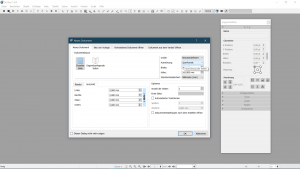

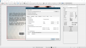

Mein 1. Schritt Dann füge ich den Bildramen ein (284x205)
Dann über Bild laden das Bild einfügen, da es zu groß ist passe ich über "Bild an Rahmen anpassen" die Größe an. Dann über Exportieren als PDF Speichern

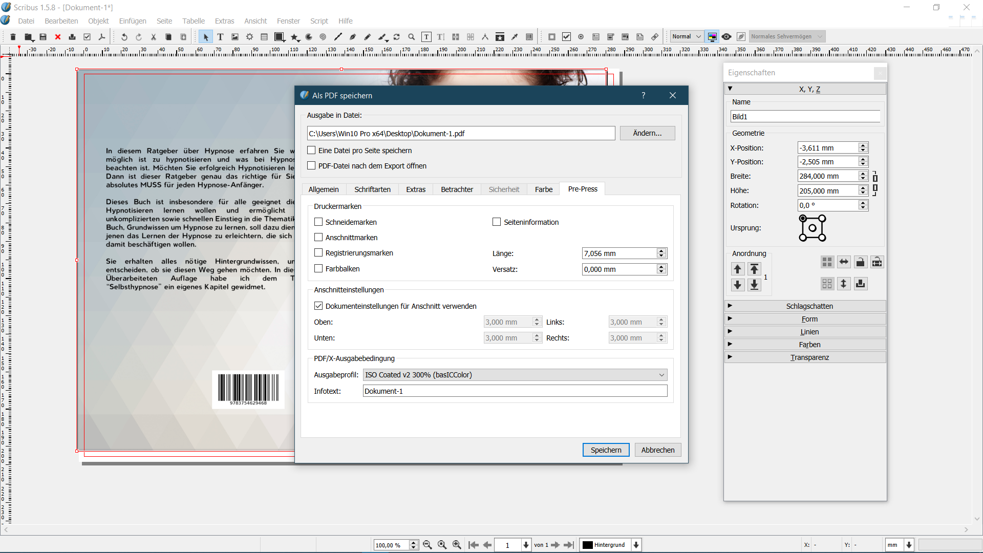

Kompatibilität: PDF/X-3
Pre-Press: Dokumenteneinstellungen für Anschnitt verwenden Wenn ich das nun speichere bekomme ich einen weißen Rand um das PDF. Ich hoffe inständig das ich veranschaulichen konnte wo das Problem liegt.
LG Jürgen

Re: Weißer Rand um PDF Bild
hallo jürgen

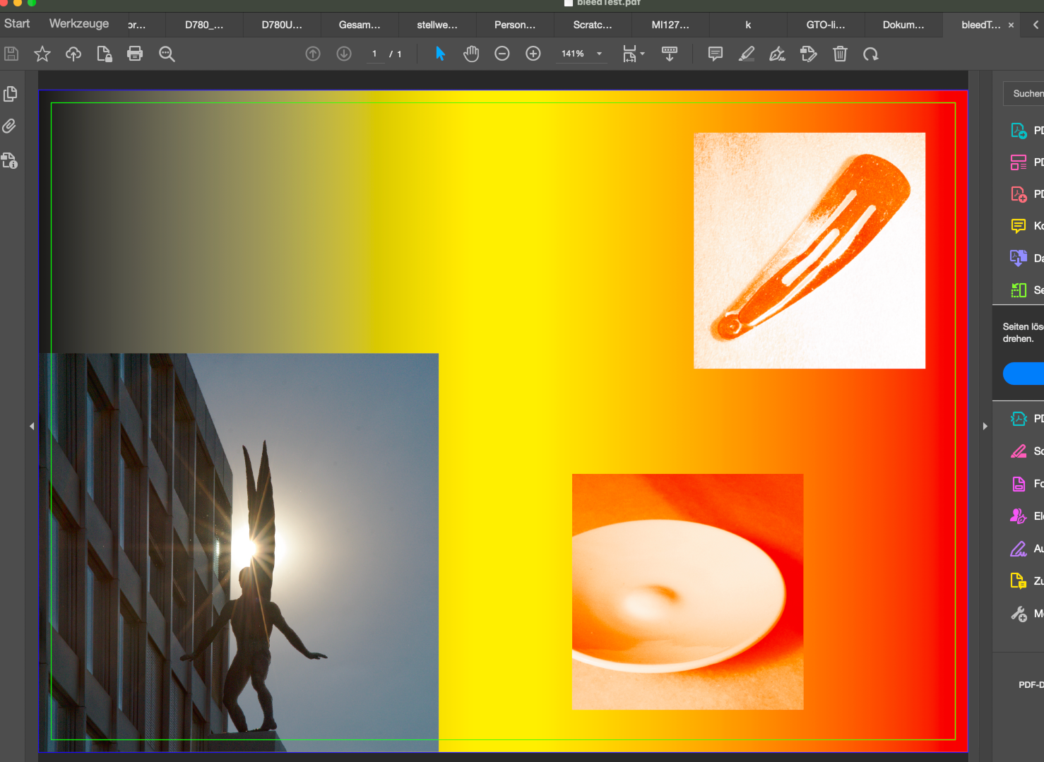

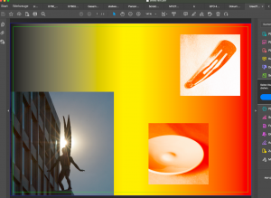

dass du unten und rechts einen weissen rand hast, ist klar. da reicht dein material nicht mal bis zum seitenrand. aber links und oben dürfte der anschnittbereich nicht weiss sein.
bei mir sieht das in 'acrobat reader' (nach meinem dafürhalten mit den gleichen exporteinstellungen wie bei dir) so aus:
da ist sowohl der hintergrund als auch das foto im anschnittbereich sichtbar.
worin das problem genau liegt, kann ich auch nicht sagen.
ich würde wohl mal probehalber den ordner mit den scribus-einstellungen umbenennen, damit scribus diesen beim nächsten programmstart neu anlegt. (bei macOS findest du diesen ordner unter user/dein username/library/preferences/scribus.)
falls dies nichts bringt, musst du das problem wohl im bug-tracker melden.

Hallo
Der Fehler ist recht simpel. Das benutzte Bild ist mit 284 x 205 mm zu klein. Dein Bild muss die Maße mit Beschnitt haben, also 290 x 211 mm. Für die X-Position stellst du -3 mm ein und ebenso für die Y-Position.
Gruß Carsten
Gruß Carsten
hallo carsten
das löst leider das problem noch nicht. auch da, wo sein bild in den anschnittbereich ragt, wird dieser teil nicht exportiert. da scheint wirklich ein fehler vorzuliegen.Carsten hat geschrieben: Di 21. Feb 2023, 23:28 Hallo
Gruß Carsten
