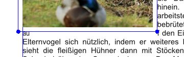

Es kommt bei mir ziemlich häufig vor, dass der Zeilenubruch an der Konturlinie falsch ist. Siehe Screenshot. Woran liegt das?

das ist ein bekannter, aber leider noch nicht behobener fehler. (siehe bug #0012862)

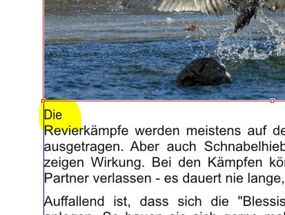

Dann verschiebt sich ja alles und ist nicht vergleichbar. Habe zuvor mit fixen ZA gearbeitet und da passierte das genau so. Daran dürfte des also nicht liegen. Noch lustiger ist das hier:
Das Wort "auf" wurde einfach .... zerpflückt?!

und auch nicht so erstaunlich... es geht um die berechnung der zeileinhöhe... und f ist halt höhöer als a... wenn du a durch A ersetzst, kriegst du warscheinlich etwas vernünftiger...

vermutlich wird bei dir die erste zeile nach 'maximalhöhe' ausgerichtet. dies ist leider die standardeinstellung, auch wenn es im allgemeinen die dümmste aller möglichkeiten ist. (die vertikale position des ganzen textes hängt davon ab, welche zeichen in der ersten zeile vorkommen…)
probier da mal etwas vernünftiges (z.b. 'zeilenabstand') – möglicherweise löst sich damit das problem.
