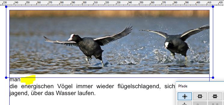

Es kommt bei mir ziemlich häufig vor, dass der Zeilenubruch an der Konturlinie falsch ist. Siehe Screenshot. Woran liegt das?

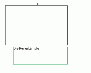

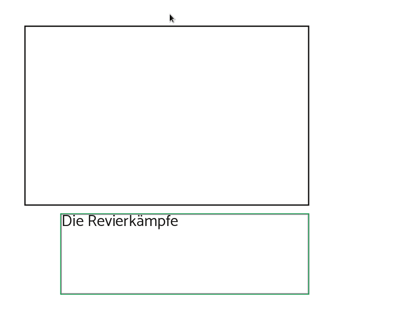

beim testen habe ich ein weiteren bug gefunden: vielleicht sind die beide bugs verbunden...
https://bugs.scribus.net/view.php?id=15718
ich habe mich noch jean-luc's datei aus dem bug tracker und konnte den bug nur bei automatischen zeilenabstand produzieren.
könntest du mal prüfen, ob es bei dir auch bei fixen zeilenabstand passiert?

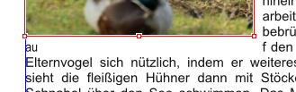

Dann verschiebt sich ja alles und ist nicht vergleichbar. Habe zuvor mit fixen ZA gearbeitet und da passierte das genau so. Daran dürfte des also nicht liegen. Noch lustiger ist das hier:könntest du mal prüfen, ob es bei dir auch bei fixen zeilenabstand passiert?
Das Wort "auf" wurde einfach .... zerpflückt?!

hallo gansgenau
vermutlich wird bei dir die erste zeile nach 'maximalhöhe' ausgerichtet. dies ist leider die standardeinstellung, auch wenn es im allgemeinen die dümmste aller möglichkeiten ist. (die vertikale position des ganzen textes hängt davon ab, welche zeichen in der ersten zeile vorkommen…)
probier da mal etwas vernünftiges (z.b. 'zeilenabstand') – möglicherweise löst sich damit das problem.

um dein problem zu lösen, würde ich ganz auf dem "floating" verzichten und die text-rahemn unterbrechen.
damit kannst du besser die abstanände zwischen bild und text besser zu kontrollieren. (bei dir ist der dext nach dem bild zu nah...)
