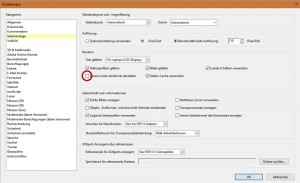

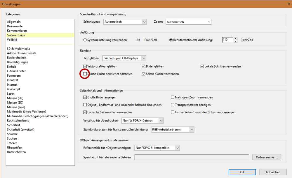

Hallo Engel-S!
Das ist mehr ein Reader- als ein Scribus-Problem.
Die dicken ls verschwinden beim Reinzoomen und erscheinen auch nicht im Druck.
Am einfachsten änderst du aber die Einstellung im Reader ein für alle Mal:
[Bearbeiten] > [Einstellungen…] > Kategorien > Seitenanzeige > Rendern: Häkchen raus bei »Dünne Linien deutlicher darstellen«
So ist's im Reader Version DC. Sollte aber in allen Readern ähnlich sein, immerhin ist das Problemchen so alt wie der Reader selbst, wie mir scheint.

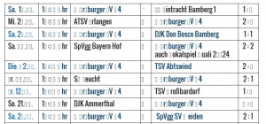

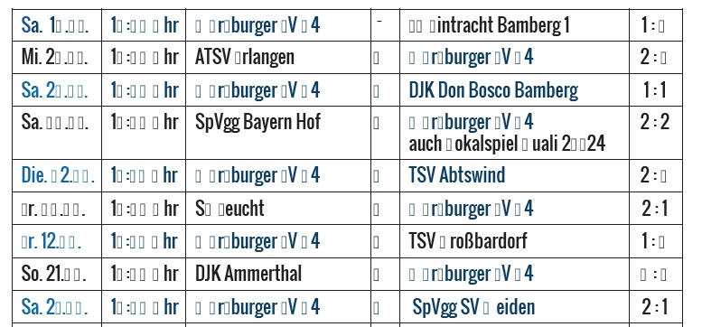

hatte lange Zeit nicht mehr mit SCRIBUS gearbeitet, weil ich zwischendurch mit Adobe InDesign gearbeitet habe. Mir wurde aber Adobe zu teuer, so habe ich wieder auf Scribus zugegriffen. So, jetzt zum eigentlichen Thema.
Ich habe Probleme, wenn ich die Datei in PDF exportiere, und zwar betrifft es die Schrift innerhalb einer Tabelle. Hier wird die Schrift nur teilweise richtig dargestellt und der Rest sind irgendwelche Symbole etc. - Siehe Dateianhang.
Noch zur Info, ich verwende Scribus Vers. 5.15.2, die Schriftart in der Tabelle ist OSWALD und wird nicht nur in der Tabelle genutzt. Außerhalb der Tabelle wird die Schrift fehlerlos dargestellt. Auch habe ich es mit verschiedenen PDF-Programme getestet. Überall das
gleiche Problem.
Vielleicht hat hier jemand eine Lösung.
Viele Grüße Herbert (herha)

Hallo herha
leider kann ich dein Problem nicht nachbilden.
Wie hast du die Tabelle gefüllt? Hast du den Zeichen und Absatzstil verändert oder alles manuell formatiert?
Ich kann jetzt auch nicht erkennen, wie hoch deine Zeilen sind. Hast du schon einmal versucht, der Schrift etwas mehr Platz zu geben?
Oswald ist eine Adobe-Schriftart, wenn ich das richtig recherchiert habe. Kann es sein, dass es da Einschränkungen von Adobe gibt? Ich habe sie mir kurzerhand aus dem Internet geladen und auf dem Rechner global installiert. Bei meinem Versuch wird die Schrift überall richtig angezeigt, in der sla, wie auch in der PDF-Datei.
