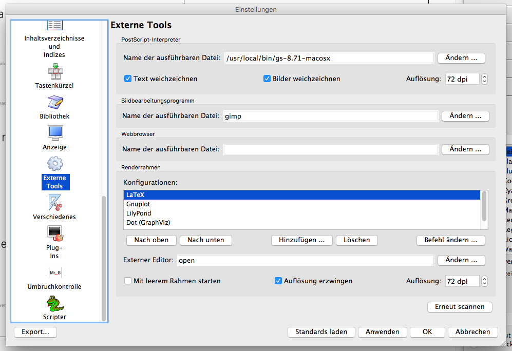

Also habe ich im Nachhinein noch GS heruntergeladen und eigentlich auch den Pfad unter Scribus -> Einstellungen -> externe Tool zu GS angegeben.
ABER wenn ich nun auf Datei -> Importieren -> Vektorgrafiken importieren gehe und eine EPS-Datei auswähle passiert einfach mal nichts...
Ich habe schon alles wieder deinstalliert, zuerst GS installiert, wieder neu installiert, Computer neu gestartet, Pfad anders eingegeben...aber nichts hilft.
Hier der aktuelle GS-Pfad:
Könnt ihr mir bitte helfen und mir sagen, was ich falsch gemacht habe bzw. wo der Fehler stecken könnte?

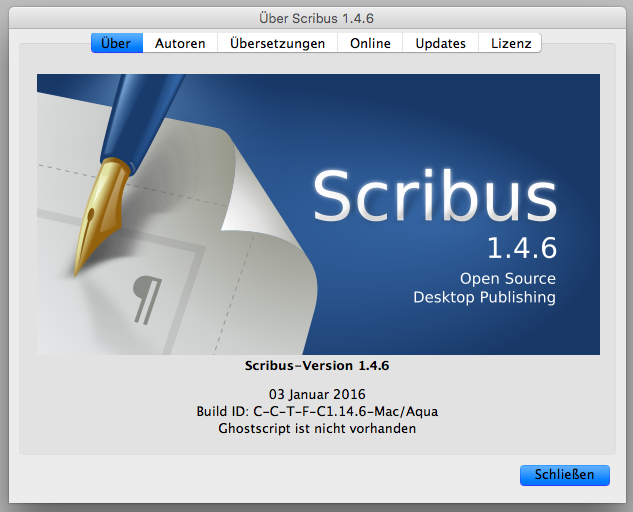

Bei Version 1.4.6 wurde Ghostscript tatsächlich nicht erkannt, obwohl ich es herunter geladen haben.

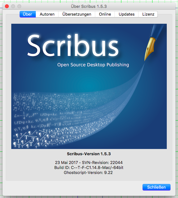

Ich habe dann Version 1.5.3 herunter geladen und es klappt - Ghostscript wurde erkannt und im Dokument erscheint nun an der Maus auch dieses Symbol, dass ich die Vektorgrafik einfügen kann.

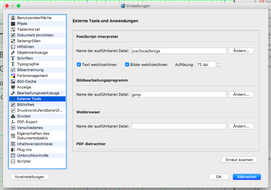

Also der GS-Pfad bei Scribus 1.5.3 ist /usr/local/bin/gs
Jedoch war der auch bei der Version 1.4.6 drin, hat dort aber nicht geklappt.

Zimtlocke hat geschrieben:Also der GS-Pfad bei Scribus 1.5.3 ist /usr/local/bin/gs
Jedoch war der auch bei der Version 1.4.6 drin…
dort hast du 'gs-8.71-macosx' anstelle von 'gs' gehabt – ich gehe mal davon aus, dass dort das problem lag.
