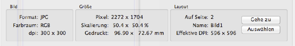

antonio_mo hat geschrieben:Gibt es auch eine Palette wo man diese info jederzeit ablesen kann ohne Rechtsklick auf's Bild --> Info ??
ja, unter 'extras' → 'bilder verwalten'.
Re: Bild skalieren
oder auch unter:
Fenster - Eigenschaften - Bild
:pluseins:

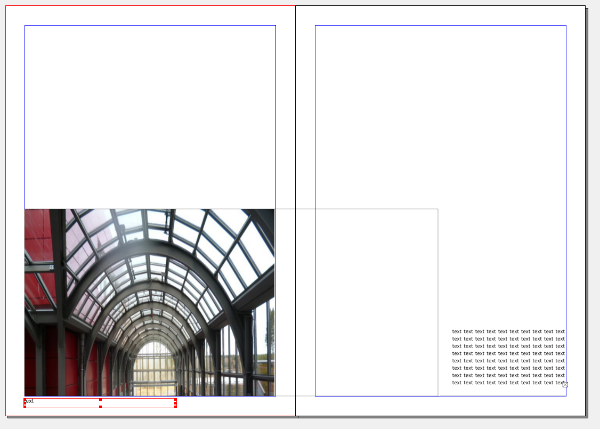

Hallo utnik,
der Rahmen ist über beide Seiten gezogen. Wenn ich "Bild an Rahmen anpassen" anklicke, sieht es so aus:
Wenn ich die Breite unter "Eigenschaften" anpasse, wird nur der Rahmen breiter, das Bild bleibt aber so.
Hat noch jemand einen Tipp?
Danke und viele Grüße
Äni
Beiträge: 917
Re: Bild skalieren
Hallo Äni
das sieht so aus, als würde es am Format deines Bildes liegen.
Wenn du den Rahmen aktivierst und dann im Eigenschaftsfenster "Frei skalieren" anklickst, kannst du über die %-Angaben das Bild vergrößern. Achte aber darauf, dass die Kette zwischen Höhe und Breite geschlossen ist, sonst verliert das Bild die Proportionen.
Über die Position kannst du dann das Bild innerhalb des Bildrahmens verschieben.

Das wars!! Diese Option habe ich gesucht! :D
Danke dir, Anke! :danke:
Re: Bild skalieren
- Äni - hat geschrieben:Hat noch jemand einen Tipp?
Hallo Äni,
kannst Du das Bild mal markieren (Anklicken) und dann die Palette Fenster - Eigenschaften - Bild aktivieren und da ein Screenshot machen?
Dein Bild auf der linken Seite schaut mir etwas zusammengestaucht aus und vielleicht ist es proportinal nicht dem Bildrahmen zugeordnet?
Nachtrag:
hat sich erledigt wie ich gerade gesehen habe ;)

Re: Bild skalieren
Anke hat geschrieben:Für mich stellt sich die Frage, wenn ich beim Export zum PDF meine Bilder sowieso auf 300ppi skaliere, ist es dann nicht besser, dies gleich schon im Voraus mit Gimp oder einem anderen Grafikprogramm zu tun? Kleiner als 300ppi würde ich auch nicht empfehlen, weil die Qualität dann leidet
eigentlich braucht man das Umrechnen nicht, weil nicht die ppi-Bildauflösung beim Platzieren/Importieren entscheidend ist sondern die Pixelabmessungen des Bildes.
Wenn Du allerdings schreibst »Die Auflösungen der Bilder lagen bei 1600ppi und mehr« und es evtl. sogar noch mehr Bilder platziert sind die in eine annährenden Bemaßung/Auflösung vorliegen dann kann man sich vorstellen das der Rechner irgendwann in die Knie geht weil er jedes Mal die Bilder neuberechnen muss im Layout wenn man etwas verändert, oder eine neue Seite im layout aufruft.
In dem Fall würde ich wirklich überlegen ob ich die Bilder in Gimp, Photoshop, oder welches Bildbearbeitungsprogramm auch immer, auf die gewünschte Bemaßung neu berechne.
Ich händle es immer so, dass ich in der Bemaßung ca. 20% mehr berechne, denn wenn ich ein Bild hochskalieren muss habe ich immer noch Spielraum und liege nicht unter der gewünschten 300ppi Auflösung.
Wenn ein Bild in Scribus skaliert wird, völlig ogal ob hoch oder herunterskaliert, die Dateigröße bleibt immer die Selbe.
Was die Bild-Neuberechnung im PDF-Export betrifft zeigt mein Screenshot.
Nachtrag:
Ich habe noch ein Screenshot angefügt, weil im ersten der wichtige Teil im gelben Rahmen schwer lesbar ist :-)
Zuletzt geändert von antonio_mo am Mo 23. Feb 2015, 10:10, insgesamt 1-mal geändert.
Re: Bild skalieren
utnik hat geschrieben:@ antonio
antonio_mo hat geschrieben:oder auch unter:
dort aber jeweils nur für's ausgewählte bild…
Ich verstehe die Sinnhaftigkeit von Fenster - Eigenschaften - Bild nicht wirklich, weil dort mir wichtige Infos fehlen (siehe Screenshot) und diese Infos bekomme ich nur über Extras - Bilderverwalten... aber diese Infos kann ich nicht dauerhaft sehen sondern nur wenn ich das aufrufe, aber das sind doch eigentlich Infos die ich sehen möchte wenn ich am Bild etwas verändere, warum werden diese Infos unter Fenster - Eigenschaften - Bild vorenthalten?
Oder irre ich mich jetzt?
Nachtrag:
Kann ich »Extras - Bilder verwalten...« auch als einzelne Palette anlegen?
Ich arbeite nicht mit Scribus, ich arbeite mit InDesign, aber was ich bisher von Scribus gesehen habe gefällt mir sehr gut gerade für all jene die eine echte Alternative zu Adobe suchen.
Daher frage ich nach weil es mich auch interessiert ;)
