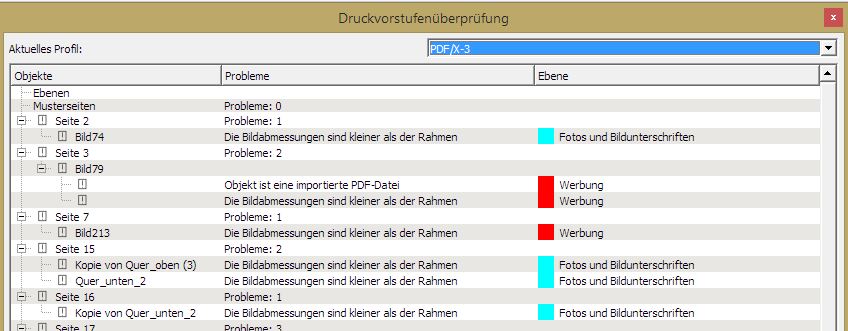

Hallo, liebe Scribus User.
Von der Druckerei habe ich die Vorgabe, das Dokument mit pdf/X-1a oder X-3 zu erstellen. Ich habe bei der Druckvorstufenüberprüfung mit pdf/X-3 folgende unten angehängte Fehlermeldung.
Wieso kann die Bildabmessung kleiner sein als der Rahmen, wenn ich den Rahmen an die Bildgröße angepasst habe?
Ich hoffe, ihr könnt mir helfen. Oder kann ich den Fehler ignorieren, da er bei pdf/X-1a nicht kommt?
Gibt es Probleme, wenn ich die pdf-Datei über Bildrahmen einfüge?
LG Simone

Hallo utnik,
vielen Dank für deine Mühe, meine Fragen zu beantworten.
Leider hat es mir bei dem Problem Bildabmessungen nicht weitergeholfen.
Ich habe an einen Bild nochmal rumgespielt und es folgendermaßen eingefügt:
1. Bildrahmen aufgezogen
2. Bild geöffnet
3. Rahmen an Bild anpassen
Bei der Druckvorstufenüberprüfung kommt immer der gleiche Fehler.
Die Fotos haben alle einen grauen Bildrahmen. Da müsste ich es doch eigentlich im pdf sehen, wenn der Bildrahmen größer ist als das Bild? Und das ist nicht der Fall, selbst wenn ich mir die pdf auf 6400 % zoome.
Der Fehler tritt ja auch nicht bei alles Fotos auf, habe über 80 Fotos im Katalog. Und mein Problem ist, der Katalog muss am Donnerstag abend zur Druckerei, damit er zur Vernissage fertig ist.
Vielleicht hat ja jemand noch eine Idee.
Simone

Nein, ich habe einen Bildrahmen aufgezogen und hier das Bild geladen. Anschließend den Bildrahmen an die Bildgröße angepasst.
Ja, die Fotos haben eine graue Linie als Rahmen. Die Fehlermeldung bei der Prüfung tritt aber auch auf, wenn ich dem Bild keine Linie als Rahmen verpasse.
Im pdf sehe ich die graue Linie, welche gewünscht ist und keine weißen Pixel, welche ja auftreten müssten, wenn das Foto kleiner als der Bildrahmen wäre.
Oder verstehe ich hier etwas falsch?
Ich hänge hier mal eine Seite des Kataloges dran. Bei Platz 6 und 7 bekomme ich die Fehlermeldung, Platz 5 ist in Ordnung. Und alle Fotos wurden gleich behandelt.
Simone

Ich habe mein Problem mit eurer Hilfe gelöst. Alles ist jetzt fehlerfrei.
Ich hatte einen Denkfehler, welcher sich natürlich durch alle Bilder durchgezogen hat. Ich habe beim Bildrahmen anpassen die Verkettung im Seitenverhältnis aktiv gehabt. Ich war der Meinung, wenn ich auf anpassen gehe, dass automatisch an das Verhältnis des Originalbilder angepasst wird.
utnik hat geschrieben:was auffällt, ist der grosse bereich unter bild sieben, der in 'acrobat reader' bei einem klick auf das bild mit ausgewählt wird.
Das hat mich stutig und auf meinen Fehler aufmerksam gemacht.
utnik hat geschrieben:für professionellen druck kommt mir die auflösung der bilder etwas grob vor.
Das ist richtig, ich habe die Bilder für das pdf hier komprimiert. Sie haben alle eine Auflösung von 300 dpi.
