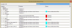

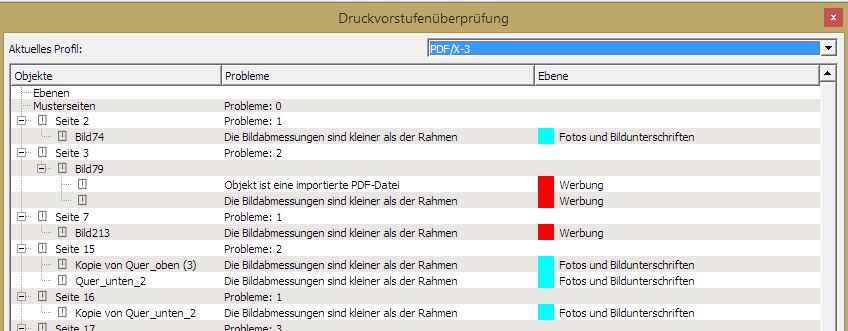

Von der Druckerei habe ich die Vorgabe, das Dokument mit pdf/X-1a oder X-3 zu erstellen. Ich habe bei der Druckvorstufenüberprüfung mit pdf/X-3 folgende unten angehängte Fehlermeldung.
Wieso kann die Bildabmessung kleiner sein als der Rahmen, wenn ich den Rahmen an die Bildgröße angepasst habe?
Ich hoffe, ihr könnt mir helfen. Oder kann ich den Fehler ignorieren, da er bei pdf/X-1a nicht kommt?
Gibt es Probleme, wenn ich die pdf-Datei über Bildrahmen einfüge?

sollte sie eigentlich nicht. bist du sicher, dass du nicht das bild an den rahmen angepasst hast? (dann würde die abmessung bei proportionaler skalierung meist nur in einer richtung genau passen…)Moni hat geschrieben:Wieso kann die Bildabmessung kleiner sein als der Rahmen, wenn ich den Rahmen an die Bildgröße angepasst habe?
dass die warnung bei .pdf/x-3 erscheint und bei x-1a nicht, hängt ganz einfach damit zusammen, dass dieser punkt bei der überprüfung von .pdf/x-1a deaktiviert ist. (kannst du in den einstellungen definieren…) – ob du das ignorieren willst (bzw. darfst), musst du selber entscheiden. ein wirklicher fehler im druck entsteht eigentlich nicht. vermutlich endet aber deine eingefügte .pdf-datei etwas vor dem rechten oder unteren rand des rahmens.…kann ich den Fehler ignorieren, da er bei pdf/X-1a nicht kommt?

Nein, ich habe einen Bildrahmen aufgezogen und hier das Bild geladen. Anschließend den Bildrahmen an die Bildgröße angepasst.
Ja, die Fotos haben eine graue Linie als Rahmen. Die Fehlermeldung bei der Prüfung tritt aber auch auf, wenn ich dem Bild keine Linie als Rahmen verpasse.
Im pdf sehe ich die graue Linie, welche gewünscht ist und keine weißen Pixel, welche ja auftreten müssten, wenn das Foto kleiner als der Bildrahmen wäre.
Oder verstehe ich hier etwas falsch?
Ich hänge hier mal eine Seite des Kataloges dran. Bei Platz 6 und 7 bekomme ich die Fehlermeldung, Platz 5 ist in Ordnung. Und alle Fotos wurden gleich behandelt.
Simone

Ich habe mein Problem mit eurer Hilfe gelöst. Alles ist jetzt fehlerfrei.
Ich hatte einen Denkfehler, welcher sich natürlich durch alle Bilder durchgezogen hat. Ich habe beim Bildrahmen anpassen die Verkettung im Seitenverhältnis aktiv gehabt. Ich war der Meinung, wenn ich auf anpassen gehe, dass automatisch an das Verhältnis des Originalbilder angepasst wird.
