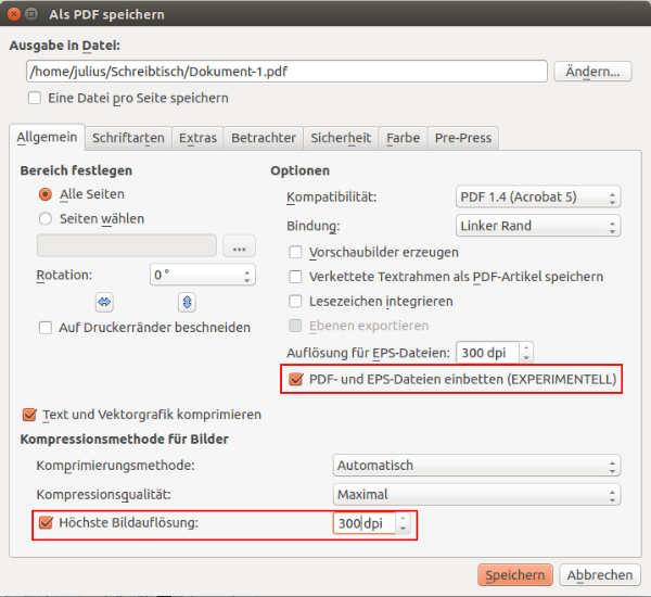

Ich würde das so lösen: Die einzelnen Seiten als einzelne PDFs exportieren, diese dann in einem separaten Scribus-Dokument in Bilderrahmen laden (beim PDF-Export im 2. Dokument angeben, dass die PDFs eingebettet und nicht in Bitmap-Daten umgewandelt werden sollen) und das Ganze so anordnen wie es „aus dem Drucker kommen soll“.
Vielleicht geht das auch einfacher, aber so würde ich mir behelfen ;-)
Zu C)
Du könntest die Auflösung der Bilder im Export-Dialog reduzieren (z.B. auf 180dpi).
Im Anhang befindet sich ein Screenshot des Export-Dialogs mit den relevanten Optionen.

sieh dir dazu mal die seite 'allgemein' des .pdf-exportfensters an. dort kannst du für die bilder eine kompressionsmethode, deren qualität und die ausgabeauflösung angeben. probier mal aus, was mit jpg, mittel bei 150 ppi entsteht – ist für den erwähnten zweck sicher ausreichend, allenfalls sogar noch 'zu gut'…
