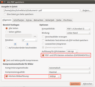

Du könntest die Auflösung der Bilder im Export-Dialog reduzieren (z.B. auf 180dpi).
Im Anhang befindet sich ein Screenshot des Export-Dialogs mit den relevanten Optionen.

sieh dir dazu mal die seite 'allgemein' des .pdf-exportfensters an. dort kannst du für die bilder eine kompressionsmethode, deren qualität und die ausgabeauflösung angeben. probier mal aus, was mit jpg, mittel bei 150 ppi entsteht – ist für den erwähnten zweck sicher ausreichend, allenfalls sogar noch 'zu gut'…Die PDF-Datei für die 4 Seiten ist 80 MB groß. Das liegt sicher an den Bildern darin und verspricht einen hochwertigen Druck, aber gibt es denn keine Möglichkeit, auch mal eine deutlich(!) kleinere Datei zu erzeugen, bei der die Bilder von mir aus sehr grob drin stecken?
