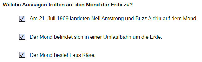

Re: PDF-Formular mit mehreren Checkboxen
Hi Christian!
Auf den ersten Blick fällt mir in deiner SLA nichts ins Auge, auch das Ergebnis im Reader scheint wie gewünscht:
(Adobe Acrobate Reader 2022.003.20310, Windows 10)
Meinem Gefühl nach gibt es öfter mal Unstimmigkeiten bei Formularen in diversen anderen Readern, insbesondere in Browsern.
Ich würde als erstes versuchen, die »Art des Häkchens« in den PDF-Optionen auf die Standardeinstellung zu setzen.
Vielleicht hilft das einstweilen. Viele liebe Grüße,
