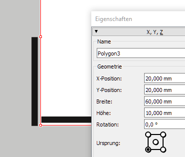

am besten demonstriere ich das Problem mal kurz am Beispiel eines Screenshots:
Das Eigenschaften-Fenster gehört zu dem weißen Rahmen. Wie man sieht ist die untere linke Ecke bei den Koordinaten 20mm/20mm gesetzt.
Für beide Linien habe ich ebenfalls 20mm/20mm als Startpunkt gesetzt, trotzdem ergibt sich bei mir das dargestellte Bild.
Der Hinweis mit dem "Ausrichten und Verteilen"-Fenster hat mir aber wirklich weiter geholfen. Damit konnte ich die beiden Linien genau an den Rahmen ran setzen.
Bei den Koordinaten ergeben sich jetzt allerdings Abweichungen. Die senkrechte Linie hat nun als X-Position 20,538mm (Y bleibt gleich), die Waagerechte Linie hat X gleich, aber die Y-Koordinate lautet nun 20,176mm. Das finde ich schon recht verwirrend.
Re: Felder mit Teil-Rahmen
Verfasst: Di 8. Nov 2022, 14:36
von MartinB.
Hallo Sorail,
die Schwierigkeit für Linien eine Position zu definieren, ergibt sich über deren Dicke. Bei manch anderen Programmen läuft das über die Außenkante der Linie. Bei Scribus befindet sich die die definierte Position innerhalb der Linie.
Man sieht es bei meinem unten stehenden Screenshot bei der oberen der drei Darstellungen. Bei einer Liniendicke von 0,7 mm passt es ungefähr, so wie du es dir wünscht.
Bei der mittleren Darstellung ist die Linie 2 mm breit. Da kommt es schon zu optischen Verschiebungen.
So begründet sich auch, dass du bei genauer Ausrichtung, bei der Positionszahlen Ziffern hinter das Komma bekommen hast.
Nun kannst du es dir einfach machen und für deine Linien, wie gesagt, das "Ausrichten-Werkzeug" verwenden. Oder du ersetzt die dicke Linie durch ein "schlankes" Rechteck. So habe ich es bei meinem Screenshot in der unteren Darstellung getan. Beim Rechteck entspricht die Höhe genau der gewünschten Liniendicke. Nun lässt sich die Positon viel leichter bestimmen. Allerdings ist hier wie bei jedem Rechteck von Bedeutung, ob man den Ursprungspunkt oben, unten, rechts oder links festlegt. Aber das ist ja über das Eigenschaftsdialogfeld schnell erledigt.
