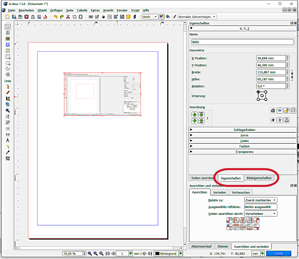

am besten öffnest du über den Menüpunkt "Fenster" die Inhaltseigenschaften. Wenn du auf dein Bild klickst um es zu aktivieren, benennt sich das Fenster Inhaltseigenschaften automatisch in Bildeigenschaften um. Dort kannst du die Bildgröße innerhalb der gewählten Bildrahmengröße frei skalieren. Und über die Bildeigenschaften x-Position und y-Position kannst du darüber hinaus einen beliebigen Bildausschnitt definieren.

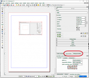

Wie immer muss man sich auf Veränderungen im Programm erst einmal einstellen und sich umgewöhnen. Das alte Eigenschaftsfenster (F3) war schon etwas überladen. Daher finde ich es gut, dass es nun auch noch das spezifische Fenster für Bildeigenschaften gibt. Ich habe mir diese und ein paar andere Fenster rechts in die Gesamtoberfläche eingepinnt. Die lassen sich auf diese Weise mit ein paar Reitern sehr platzsparend und übersichtlich unterbringen und nutzen. Die Arbeitsfläche wird auf diese Weise nicht wirklich verstellt.
