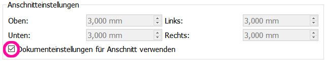

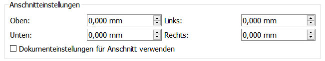

Wenn du den Anschnitt von 3 mm in den Dokumenteinstellungen angegeben hast, verwendet Scribus den normalerweise auch automatisch beim Export.
Aber vergleiche vorsichtshalber mal in deinem PrePress-Reiter:
Export ohne Anschnitt:
Export mit Anschnitt:
Vielleicht hilft das ja schon. Viele liebe Grüße,
