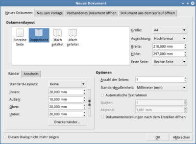

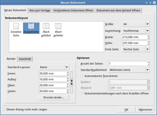

Dokument einrichten
Für die Musterseite benötigen wir das doppelte Layout. Stelle alle Maßeinheiten um in Millimeter.
Stelle die Seitenränder wie folgt ein:
  • Innen: 20 mm
    Außen: 10 mm
    Oben: 20 mm
    Unten: 20 mm
Bestätige das Fenster mit OK.

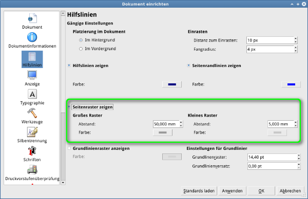

Raster einrichten
Um das Seitenraster einzurichten, öffnest du Menü Datei – Dokumenteneinstellungen.
Aktiviere die Option „Seitenraster zeigen“. Stelle das große Raster auf 50 mm und das kleine Raster auf 5 mm ein.
Wähle als Farben für das große Raster ein dunkleres Grau und ein helles Grau für das kleine Raster.
Bestätige das Fenster mit OK. Das Raster sollte sofort auf dem Dokument angezeigt werden.

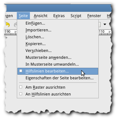

Starte über Menü Seite – Hilfslinien bearbeiten den Assistenten zum Festlegen der Hilfslinien. Starte für jede Seite den Assistenten neu. Hierzu musst du mit dem Cursor die Seite aktivieren.
Rechte Seite: vertikal 50 mm und 55 mm
Linke Seite: vertikal 40 mm und 45 mm

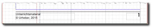

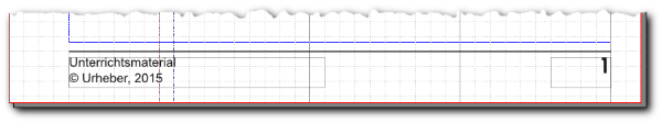

Fußzeile einrichten
Zum Schluss gestaltest du noch eine Fußzeile, in der die Seitenzahl, Thema und Urheber des Material Platz finden.
Um einen Abschluss auch visuell deutlich zu machen, fügst du eine Linie ein.
Aktiviere das Linien-Werkzeug :linie: und male eine Linie.
Über das Eigenschaftenfenster im Register XYZ stellst du die Linie auf jeder Seite millimetergenau ein:
Rechte Seite:
X = 20 mm
Y = 280 mm
Breite = 180 mm
Linke Seite:
X = 10 mm
Y = 280 mm
Breite = 180 mm
Platzierung der Seitenzahl:
Füge ein Textfeld ein und richte es über das Eigenschaftenfenster im Register XYZ ein:
Rechte Seite:
X = 180 mm
Y = 282 mm
Breite = 20 mm
Höhe = 10 mm
Links Seite:
X = 10 mm
Y = 282 mm
Breite = 20 mm
Höhe = 10 mm
Füge in die Textfelder über Menü – Einfügen – Zeichen – Seitenzahl jeweils eine Seitenzahl ein.
Zum Schluss kommt fügst du noch das Textfeld für das den Titel und Urheber ein.
Rechte Seite:
X = 20 mm
Y = 282 mm
Breite = 85 mm
Höhe = 10 mm
Linke Seite:
X = 105 mm
Y = 282 mm
Breite = 85 mm
Höhe = 10 mm
Stelle in diesen beiden Textfeldern den Absatzabstand auf „Automatisch“, sodass der Text hineinpasst.
Schreibe in die Textfelder jeweils den Titel und den Urheber ein. Das Copyright-Zeichen findest du im Menü Einfügen – Zeichen – Copyright.

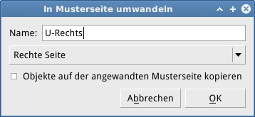

Wandele nun deine beiden Seiten in Musterseiten um.
Klicke in die rechte Seite. Wähle Menü Seite – In Musterseite umwandeln.
Wähle als Namen für die Musterseite: U-Rechts.
Wiederhole den Schritt für die Linke Seite. Nenne sie U-Links.

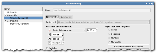

Stile festlegen
Kommen wir nun zur Gestaltung des Inhalts vom Unterrichtsmaterial. Zunächst benötigst du eine Standardschriftart, in der du dein Material verfassen möchtest. Lege eine Schriftgröße fest, in der der Hauptteil des Dokuments erscheinen soll. Probiere auch aus, welchen Zeilenabstand du in dem Dokument verwenden möchtest. Recht einfach geht das mit etwas Beispieltext in einem Textfeld. Über das Eigenschaftenfenster – Register Text kannst du die Einstellungen ausprobieren.

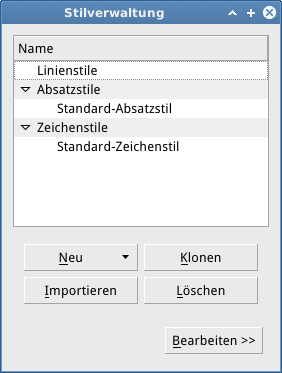

Hast du dich entschieden, wechselst du in die Stilverwaltung. Öffne sie über Menü Bearbeiten – Stile.

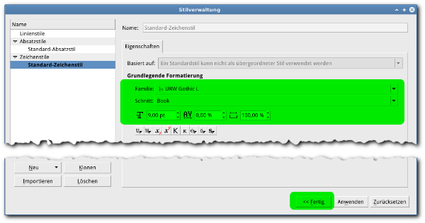

Ich habe mich für eine schöne runde, bauchige Schriftart entschieden URW Gothic L in der Schriftgröße 9 pt.
Ändere zunächst den Standard – Zeichenstil. Aktiviere ihn und klicke anschließend auf „Bearbeiten“.
Ändere die Schriftart in die Standardschriftart und Größe, für die du dich entschieden hast.
Schließe den Assistenten mit „Fertig“.
Wechsele nun in den Standard-Absatzstil.
Stelle dort die Zeilenhöhe ein und ändere den Standard-Absatzabstand auf halbe Höhe.
Du kannst diese Werte auch in das Grundlinienraster einstellen. Siehe: Datei – Dokumenteneinstellungen - Hilfslinien.

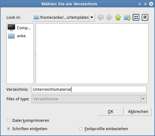

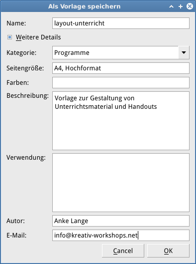

Als Vorlage speichern
Bevor du deine Vorlage speicherst, löscht du dein Textfeld mit dem Beispieltext aus dem Dokument. Speichere deine Vorlage über Menü Datei – Als Vorlage speichern.
Es öffnet sich zuerst ein Assistent, in dem du den Dateinamen und Speicherort angibst.
Aktiviere die Option „Schriften einbetten“.
Es öffnet sich ein weiterer Assistent. Klicke auf „Weitere Details“, in der du weitere Informationen hinterlegen kannst.
Klicke auf OK und schließe Scribus.
