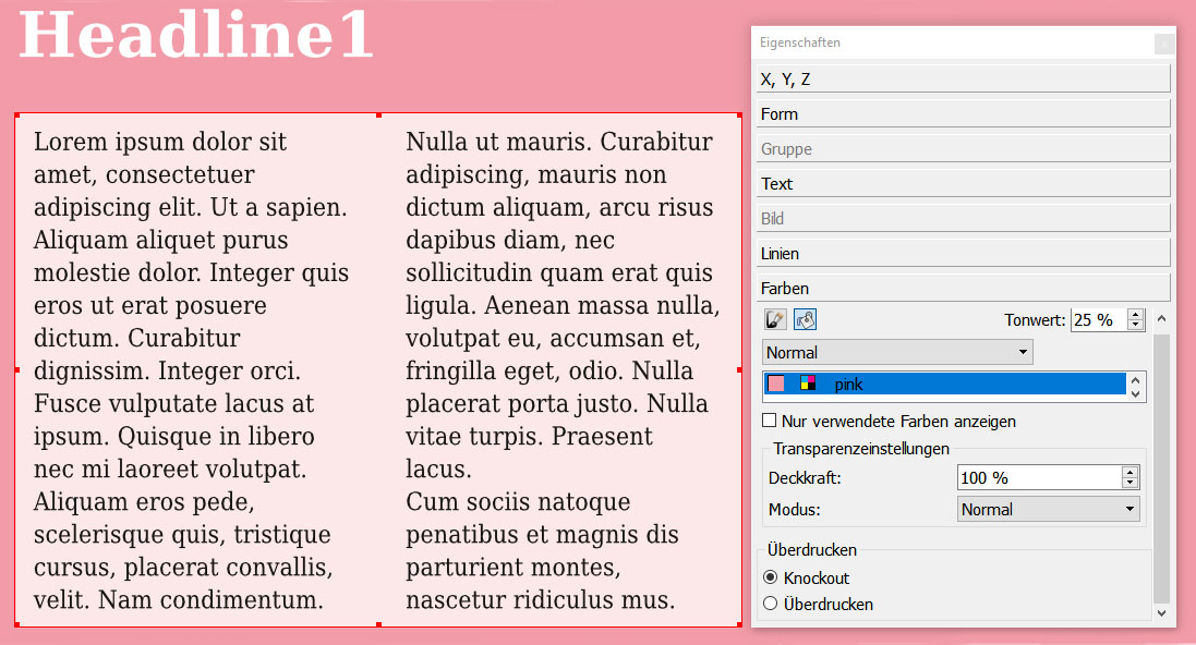

ich würde Knockout wählen. Das ist eine Eigenschaft des Rahmens, offenbar auch im Verhältnis zum eigenen Text.

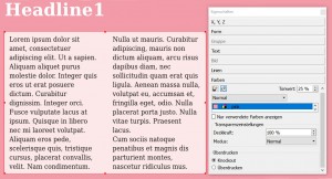

Ich hab mal testweise einen Rahmen mit schwarzer Hintergrundfarbe und weißer Schrift angelegt. (Übrigens kann auch der Text selbst nochmal eine Hintergrundfarbe haben).
In der Druckvorschau siehst du dann den Text trotzdem, wenn der Rahmen auf Knockout steht. Wenn der Rahmen auf Überdrucken steht, verschwindet der eigene weiße Text!
Kontrollieren kann man das Überdrucken direkt in Scribus unter Datei - Druckvorschau. Unter Anzeigeeinstellungen muß "CMYK anzeigen" aktiviert sein, unter Separationsbezeichnung alle CMYK-Kanäle anwählen. Unter Vorschaueinstellungen muß "In Graustufen drucken" deaktiviert sein.
Heißt offenbar: innerhalb des Rahmens findet ein Knockout nur statt, wenn der Rahmen auf Knockout steht. Auf Papier habe ich es allerdings nicht probiert.
Ergänzung: Für deinen Zweck mußt du Knockout wählen. Sonst scheint der dunklere Hintergrund durch. Eine Texteigenschaft Knockout gibt es offenbar nicht.

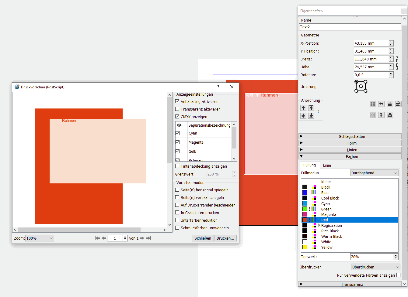

im gegensatz zu tipper würde ich schwarzen text nach möglichkeit immer überdrucken. ein kurzer test mit der druckvorschau zeigt, dass die flächenfarbe des textfeldes trotzdem ausgespart wird. (vorausgesetzt, die druckvorschau macht hier keinen fehler – acrobat pro oder eine andere geeignete software zur überprüfung der ausgegebenen .pdf-datei habe ich nicht zur hand.)
im beispiel von tipper (mit dem weissen text auf dunklem hintergrund) muss natürlich ausgespart werden. aber das ist nicht das thema dieser anfrage.

Hm, stimmt. Da wird ausgespart, obwohl das vordere Rechteck auf Überdrucken steht, siehe Screenshot.
Also irgendein Bug muß hier zwangsläufig vorliegen. Entweder es wird ausgespart, obwohl Überdrucken ausgewählt wird, oder es wird wirklich überdruckt und die Druckvorschau zeigt es falsch an. Eine Acrobat-Vollversion habe ich hier gerade auch nicht.
