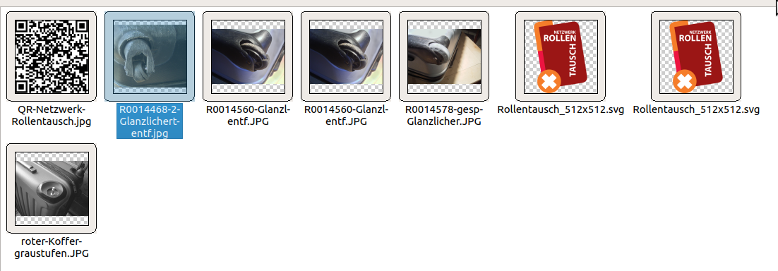

Hab jetzt mal alle tifs und eps rausgeräumt, jetzt schaut die Bilderverwaltung so aus:

Und die Druckvorstufenprüfung meldet bei mir keine Fehler. Das fragliche "Bild 4" ist hier:
https://owncloud.trolink.de/index.php/s/aFgQE8OqAulks7d
An dem hab ich mit GIMP rumgemacht und Überbelichtungen gedämpft - hat das jetzt ein Problem?
Wegen Transparenz wohl nicht. Hattest du denn die Farbverwaltung in GIMP eingeschaltet?
