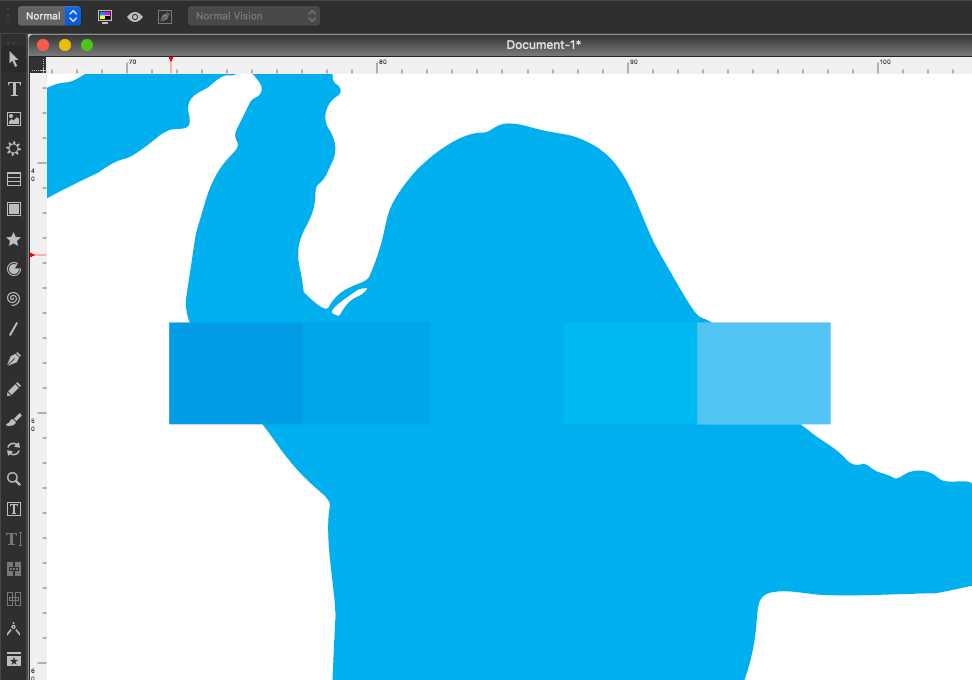

Re: Bildeffekte -> Farben ändern
hallo eraserhead
ich habe dein .png mal probeweise in scribus 1.5.5 importiert, mit den 'bildeffekten' invertiert und in 80% cyan eingefärbt. zum vergleich liegen fünf recktecke in den tonwerten 100%, 90%, 80%, 70%, 60% darüber. (damit die 80% des rechteck wirklich genau den 80% des bildes entsprechen, musste ich natürlich die 'renderprioritäten' für 'bilder' und 'füllfarben' synchronisieren – normalerweise stehen die für bilder auf 'wahrnehmung' und für füllfarben auf einer 'farbmetrisch'-variante.)
bei mir funktioniert das wie erwartet.
…und mit 'beschneidungspfad' meinte anke nicht ein entfernen des hintergrundes, sondern wirklich einen pfad, der in einer .tiff-datei abgelegt werden kann, welcher danach in scribus unter 'erweiterte bildeigenschaften' nutzbar wird…
