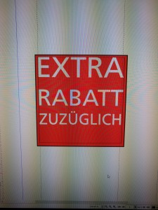

Wie der Titel schon sagt versuche ich jetzt schon seit einiger Zeit 3 Worte in gleicher Breite Schriftgröße egal) untereinander zu schreiben und schaffe es nicht.
Wie macht ihr sowas?
z.B:
EXTRA
RABATT
ZUZÜGLICH
Natürlich ist dann das "zuzüglich" am kleinsten geschrieben und die anderen beiden Worte sollen gleich breit sein. Mit Blocksatz funktioniert es auch nicht.
Vlt übersehe ich ja eine ganz simple Möglichkeit das zu erreichen. So sollte es dann aussehen. Edit: Tut mir leid komplett falscher Bereich - bitte verschieben wenn möglich.
Lg

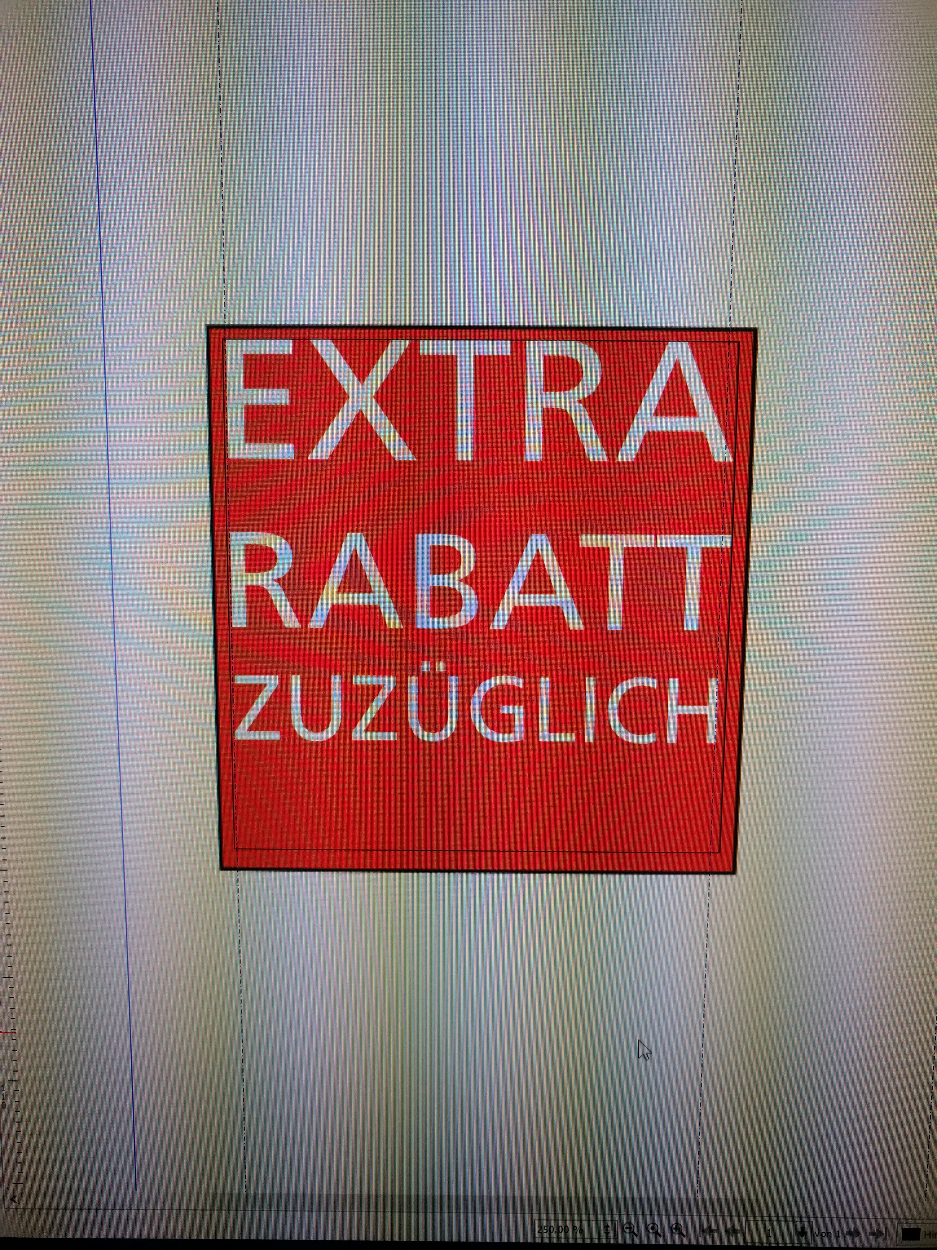

Re: Exakt untereinander schreiben?
hallo hpgo
ganz automatisch geht das nicht, aber der erzwungene blocksatz ist schon der richtige weg.
dein beispiel würde ich wie folgt aufbauen:
- textrahmen von gewünschter breite aufziehen
- gewünschten text eintragen
- unter 'eigenschaften' → 'text' → 'spalten und textabstände' allseitig den gewünschten abstand einstellen
- rahmen oder gesamten inhalt auswählen und unter 'eigenschaften' → 'text' die schriftart wählen, 'erzwungener blocksatz' und 'automatischer zeilenabstand' wählen (alternativ 'fester zeilenabstand' und am schluss mit den werten spielen)
- unter 'eigenschaften' → 'text' → 'erweiterte einstellungen' eine gyphenstauchung von '97 %' bis '103 %' erlauben
- erste zeile auswählen und die schrift so weit vergrössern, dass die glyphenstauchung aktiv wird
- nächste zeileauswählenund vergrössern
- zum schluss noch die farben setzen (rot unter 'eigenschaften' → 'farbe', textfarben unter'eigenschaften' → 'text' → 'farben und effekte') und die rahmenhöhe anpassen

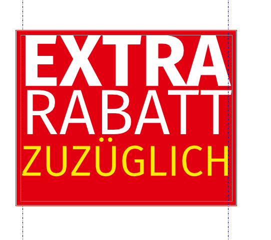

gute anleitung utnik!
- extra.png (10.73 KiB) 18288 mal betrachtet

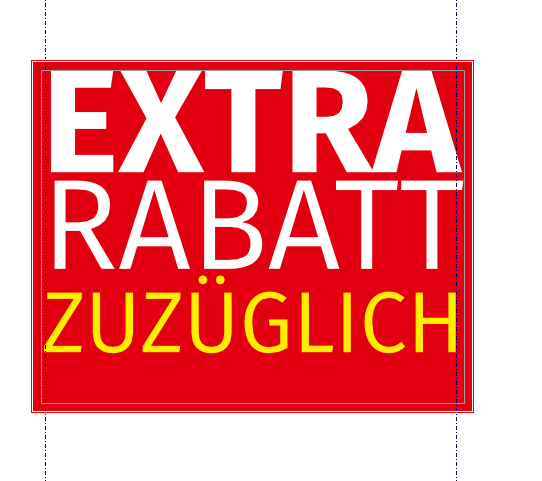

muss auch nicht so eckig sein...
wenn man es nicht mehr editieren muss...
Danke für die wirklich tolle Erklärung!
Edit: Wie machst du den Schwung unter Form/Bearbeiten?

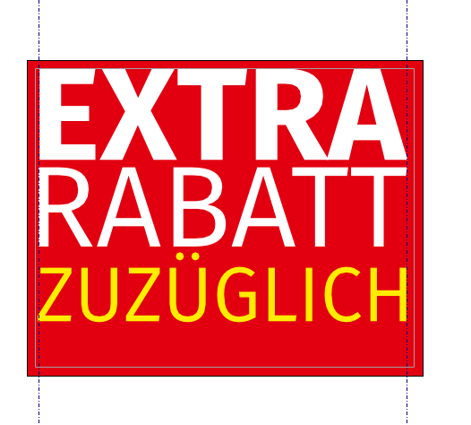

Moin,
eine kleine Ergänzung.
Beim Nachbau enstand aufgrund der unterschiedlichen Schnitte/Größen ein unschöner linker Rand (s. Anlage unjustiert).
Lösung:
1) Leerzeichen vor dem Wort "EXTRA"
2) Texteinstellungen -> Erweiterte Einstellungen -> TI (Zeichenabstand anpassen) stark reduzieren, bis das Wort auf einer Höhe mit "ZUSÄTZLICH" ist.
Das gleiche mit Rabatt machen.
Dann stehen die Worte linksbündig (Anlage justiert).
Andreas
Lösung:
Andreas
Danke für den Tipp.
Leider schaffe ich es aber nicht das dass "ZUZÜGLICH" gleich weit rausgeht. Wie hast du das gemacht?
Ist jetzt nicht ganz so schlimm aber freut mich wenn ich es noch besser machen kann.
Lg
Das "ZUZÜGLICH" kannst Du über zwei "Stellschrauben" anpassen, nachdem Du das gesamte Wort markiert hast:
1) Schriftgröße
2) TI (Zeichenabstand anpassen) vergrößern/verkleinern in den erweiterten Einstellungen ->ggf. im Kommabereich arbeiten.
Vielleicht gibt es noch andere Möglichkeiten, aber die beiden o.g. funktionieren gut.
Ich arbeite ebenfalls gerne in Inkscape, aber aufgrund der fehlenden CMYK Unterstützung versuche ich möglichst viel in Scribus zu erstellen. Dann brauche ich die Farben nicht anzupassen.
Hab mal meine Datei angehangen.
LG
Andreas
Hallo Petra,
du hast die rechte Hilfslinie an dem zuzüglich ausgerichtet, nicht an den oberen beiden Worten. War das so beabsichtigt?
