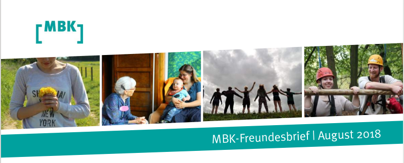

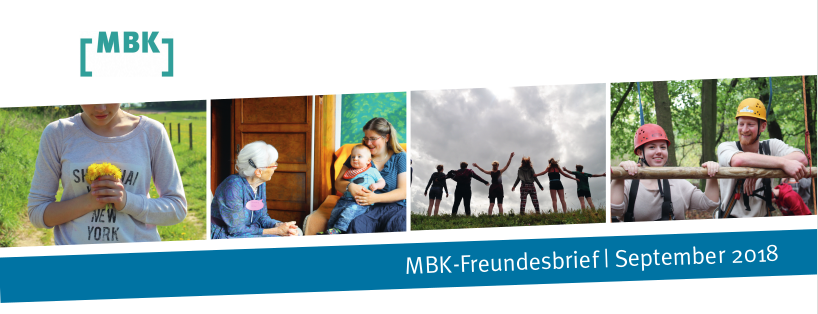

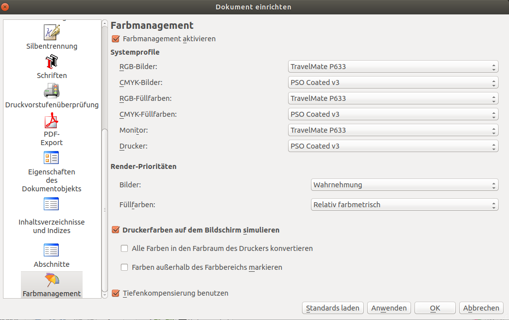

Nach der Erstellung des Dokuments habe ich das von der Druckerei geforderte Farbprofil eingestellt (s. Screenshot). Wenn ich dann auf "Anwenden" klicke, sehen einige Farben in meinem Dokument anders aus - aber nicht alle gleich anders. Eigentlich sollte die Farbe des Logos oben links mit der Farbe des Balkens unter den Fotos übereinstimmen. Die Farben von Logo und Balken haben dasselbe CMYK-Profil, das Logo habe ich aber nur als RGB-jpeg bekommen. Vor der Einstellung des Farbprofils sehen die Farben auch gleich aus. Der Export als PDF (PDF/X-1a) ändert daran auch nichts (die Screenshots sind vom PDF).

normalreweise stelle ich beim farbmanagement unter 'renderpriorität' für bilder 'wahrnehmung' und für die farben von grafiken 'relativ farbmetrisch' ein. bei heiklen farben kann dies aber schon mal zu unterschieden führen, weshalb dann von diesem standard abgewichen werden muss. in deinem fall sieht es aber so aus, als ob die farbe recht gut im zielprofil darstellbar wäre (das aus rgb konvertierte logo passt ja…) – deshalb gehe ich eher von einem fehler beim anlegen des balkens aus.

Den farbigen Balken habe ich mit Scribus gemacht, das ist einfach ein rotierter Textrahmen, den ich dann mit der entsprechenden CMYK-Farbe gefüllt habe. Transparenzen habe ich nicht verwendet. (Und das Problem betrifft nicht nur den Textbalken, sondern auch die z.B. die Überschriften, die in derselben Farbe sind).

aber das Problem tritt ja nur auf, wenn ich das Farbmanagement aktiviere (nach dem Setzen des Häkchens und Klicken auf "anwenden" rechnet er eine Weile und verändert dabei die Farbe zu diesem Blauton und wenn ich das Häkchen wieder wegnehme, passiert dasselbe umgekehrt und ich habe wieder meine "gewünschte" Farbe).
