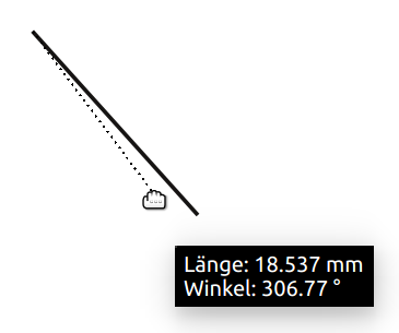

Hallo Elke,
bist du dir sicher, dass du den Kasten wirklich erwischt hast? Erst Linie markieren und dann am kleinen Kästchen (in 1.4.x ein Punkt) ziehen, müsste eigentlich klappen (Screenshot von 1.5.4)...
Unter 1.4.7 scheint es zudem so zu sein, dass man eine einmal markierte und dann (aus versehen) verschobene Linie demarkieren muss, damit man sie wieder durch Ziehen in der Länge verändern kann.
