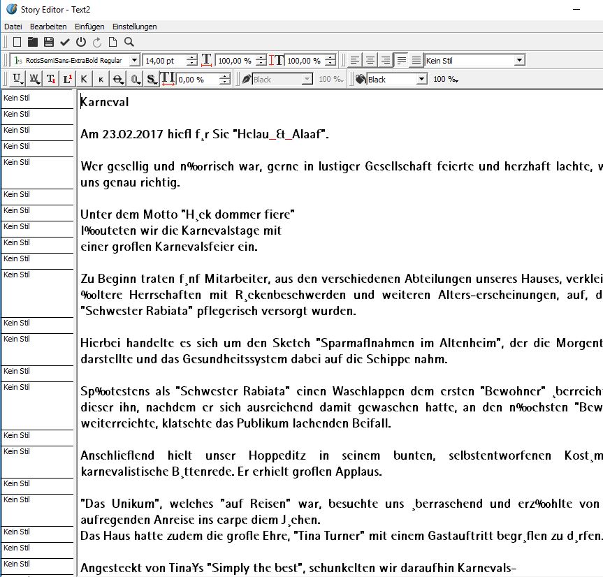

mein Problem ist, dass die Text-Anzeige im Story Editor bei den Buchstaben: ß, ü, ö usw. so komisch aussehen. Nach dem "Änderungen übernehmen" sehe ich die Buchstaben aber richtig. Warum ist das so? Kann ich dass ändern? Wer weiß Rat?

Danke für die Antwort. Habe bis jetzt nur mit dem Story Editor gearbeitet. Dort kann man ja "alles" machen mit Textart usw.
Muss also damit auch arbeiten. Nur die Darstellung finde ich bescheiden, siehe oben ...
Frage ist also noch nicht beantwortet!

Hallo Anfänger,
also ich arbeite gerne im Story Editor, das ist irgendwie schneller und übersichtlicher als im Textrahmen.
Schau doch mal im Story Editor unter Einstellungen - Schrift, und such dir eine andere Anzeigeschriftart. Bei mir ist das "MS Shell Dlg 2" und die zeigt alles richtig an.

Ich arbeite auch lieber mit dem Story editor.
Zum Font schrieb Wikipedia:
«Unter Typografen und Designern ist die Rotis sehr umstritten, da Otl Aicher viele der anerkannten Thesen, die er selbst über die Lesbarkeit von Schriften im Allgemeinen aufgestellt hat, bei seiner Rotis nicht beachtet hat.[1] Das Schriftbild wirkt bei größeren Textmengen unruhig und flimmert auf hellem Papier, besonders die beiden Semischnitte.»
Ich würde mal eine Suche starten nach Fonts mit der gleichen Charakteristik. Eine davon heisst Linux Biolinum und ist OpenSource, also gut und kostenlos. Der proprietäre und somit kostenpflichtige Font heisst Optima und darf als klassische Mutter dieser Zwitterschrift zwischen Antiqua und Grotesk gelten.
Ich empfehle, mal eine der beiden zu installieren und zu schauen, ob die «gestörten» Glyphen damit zurecht kommen.

Hi an Alle,
- "Schau doch mal im Story Editor unter Einstellungen - Schrift, und such dir eine andere Anzeigeschriftart."
Ja habe ich gemacht, funktioniert Wuste nicht, dass die Anzeige unabhängig davon ist, wie es im Dokument nachher erscheint.
Es jetzt ein viel besseres arbeiten. Ob ich beim "Story Editor" bleibe muss ich mal austesten. Komme damit aber sehr zurecht. Direkt
im Dokument dauert es mir wahrscheinlich zu lange. Liegt aber vielleicht an der Größe des Gesamtdokumentes (600 MB)
