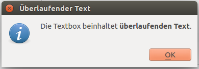

von Haus geht das wohl nicht. Aber für solche Dinge hat Scribus eine Python-Schnittstelle für Scripte, im Wiki haben wir einen unvollständigen Bereich dazu, du benötigst wahrscheinlich die Funktion textOverflows(), die dann „wahr“ zurückliefert, wenn der Text im gewählten Rahmen überläuft. Ein kleines Beispielscript:
Das Script befindet sich zusammen mit einem Beispieldokument im Anhang, speichere es, öffne ein Scribus-Dokument (z. B. das Beispieldokument), wähle einen Textrahmen aus und führe das Script über das „Script“-Menü aus. Das Script gibt den Befund dann als Box aus:
Um ein Script zu erstellen, das das für dich erledigt, müsstest du natürlich Python lernen. Im Wiki gibt es ein Mini-Tutorial, das aber noch ein wenig lückenhaft ist und eher auf das Zusammenspiel von Python und Scribus als auf Python-Grundlagen eingeht.
