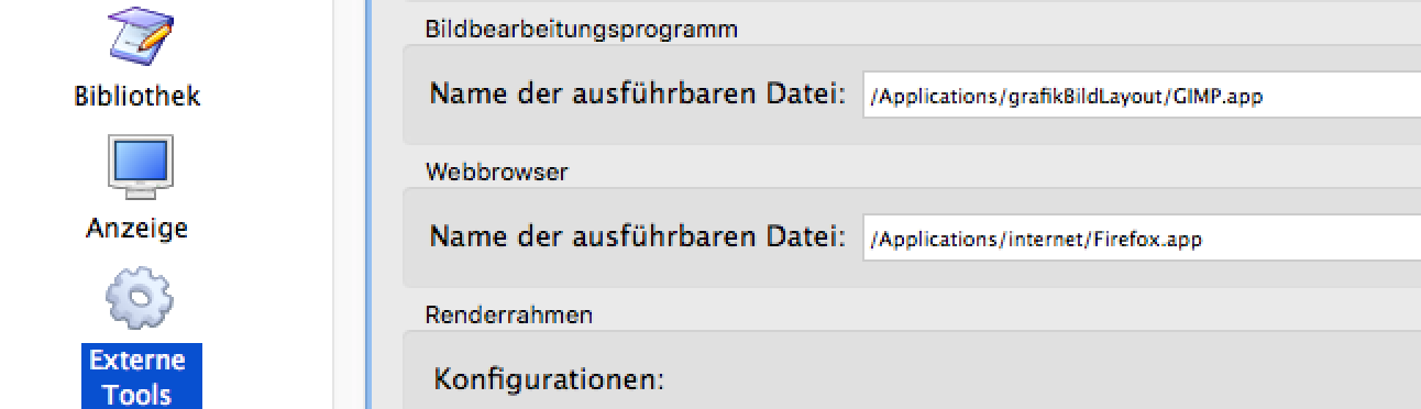

bei mir sieht das so aus:

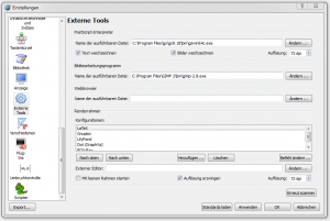

Re: Bilder bearbeiten mit gimp
Das ist jetzt natürlich doof - da kenne ich mich gar nicht aus^^
Die 2 Pfade ausprobiert?
Kannst Du systemweit nach gimp.exe suchen? (Evtl. auch Gimp.exe, falls die Suche case-sensitive ist.)
