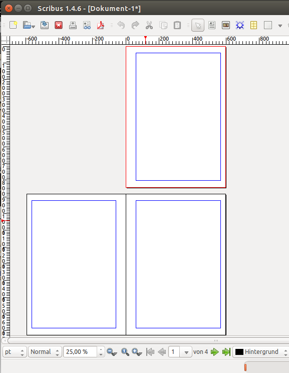

ich erstelle zur Zeit unsere Abizeitung und ich habe als Layout "Einzelseite" gewählt. Ich würde gern den rechten und den linken Seitenrand verschieden groß machen. Allerdings kann ich die Ränder für rechts und links nur auf das ganze Dokument einrichten. Dh. wenn man zwei aufeinanderfolgende Seiten nebeneinander stellt, habe die jeweils den gleichen rechten und den gleichen linken Rand, jedoch müsste die eine Seite sozusagen vom Rand her "gespiegelt" sein (also dann z.B. alle geraden Seiten), damit es symmetrisch ist.
Geht das bzw. wie geht das?

probier mal die Doppelseite aus, das sollte das sein, was du suchst – dort kannst du verschiedene Randangaben für Innen- und Außenrand einstellen.
Tipp: Mehrere Seiten einfügen, sonst siehst du den Doppelseiten-Effekt nicht...
Nachtrag: Wenn du so ein Dokument als PDF exportiert, bekommst du trotzdem Einzelseiten, allerdings abwechselnd Rechts – Links...

du solltest entspechende Musterseiten anlegen: Rechte Seite, linke Seite, rechte Seite mit Seitenzahl, linke Seite mit Seitenzahl. Dann kannst du das ganz bequem zuordnen.
