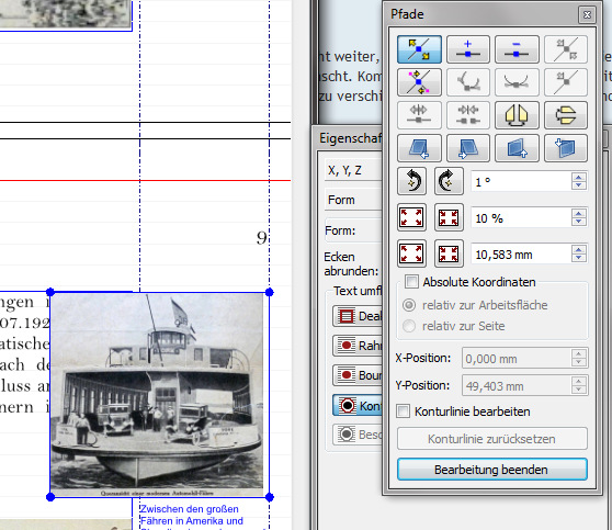

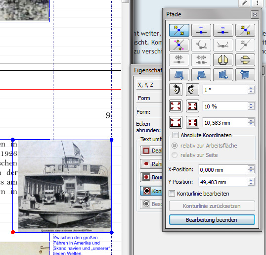

Das klappt - manchmal. Und manchmal hängt das Bild danach links an der Kontur, womit dann nichts gewonnen wäre. Komisch auch, dass in diesem Fenster "Pfade" Werte für die Verschiebung eingeblendet werden, während ich eine Linie mit der Maus verschiebe (Attachment 0). Aber sobald ich die Maus loslasse, sind die Werte grau und nicht zu beeinflussen (Attachment 1). Wie soll man so millimetergenau arbeiten?

hallo hobbysätzer
in deinem zweiten screenshot sind keine punkte ausgewählt. die eingabefelder sind nur aktiv, wenn auch definiert ist, was verschoben werden soll…

utnik hat geschrieben:in deinem zweiten screenshot sind keine punkte ausgewählt. die eingabefelder sind nur aktiv, wenn auch definiert ist, was verschoben werden soll…
Ok, danke utnik, kapiert.
Interessanterweise lässt sich auch die linke Linie selbst packen, wobei sich dann die beiden linken Punkte verschieben. Aber wenn ich jetzt nur einen Punkt markiere, klappt das sicherer.
Warum aber manchmal das Bild an der linken Kontur hängt, weiß ich noch nicht.
Beiträge: 925
Re: Bilder am rechten Rand
hallo hobbysätzer
Hobbysätzer hat geschrieben:Interessanterweise lässt sich auch die linke Linie selbst packen, wobei sich dann die beiden linken Punkte verschieben.
du kannst auch einen auswahlrahmen aufziehen, der alle gewünschten punkte umfasst. (⇧-click geht leider nicht…)
wenn du die konturlinie bearbeitest, bleibt das bild stehen, wo es ist. bearbeitest du dagegen den rahmenumriss, kommt es darauf an, ob unter 'eigenschaften' → 'bild' die skalierung frei (bild bleibt stehen) oder auf die rahmengrösse fixiert ist (dann bleibt das bild am linksten und am obersten punkt hängen…)
