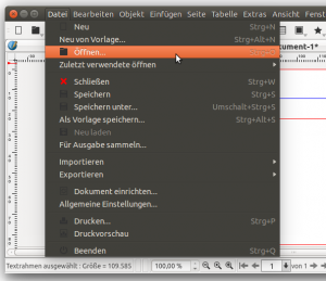

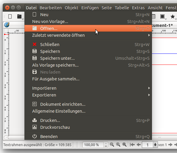

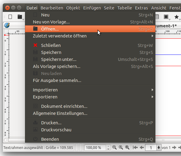

In der aktuellen Entwicklerversion, Scribus 1.5.1, gibt es ja dieses schöne schlichte Icon-Set (siehe aktuellen Newsletter): Problem ist allerdings, dass die neuen, dunklen Icons keinen großen Kontrast gegenüber einem ebenfalls dunklen Hintergrund haben (im Beispiel: Ubuntu 14.04, Desktop: Unity, Theme: Amniance (Standard)): Lösen ließe sich dies, indem auch ein helles Icon-Set entwickelt würde. Das würde allerdings nicht zur hellen Werkzeugleiste passen. Es wäre also nötig, hierfür zwei verschiedene Icon-Sets benutzen zu können (Mockup mit GIMP): Alternativ könnte man auch die Icons zur „Laufzeit“ in der gleichen Farbe wie die Schrift im jeweiligen Menü / Werkzeugleiste einfärben (mit den neuen monochromen Icons wäre das ja rein theoretisch möglich).
Wie und ob dies realisierbar ist, kann ich allerdings nicht beurteilen...

Dass Scribus Icons im Menü hat, macht es leichter, die Funktionen schnell anzuwählen. Meiner Meinung nach sollten die Icons wie im Mockup die gleiche Farbe wie die Schrift haben.
Alternativ könnte man die Werkzeug-Leiste mit einem dunklen Hintergrund und ebenfalls hellen Icons versehen.

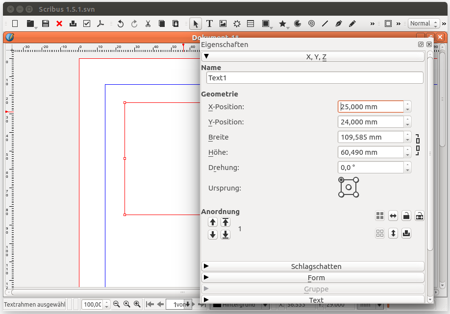

Wenn ich Deine Bilder 2 und 3 vergleiche, stelle ich fest dass die Icons in 3 eigentlich nur die Farbumkehr von 2 ist.

Fast: Ich habe die Icons in der gleichen Farbe wie die Schrift im (Dropdown-)Menü eingefärbt.Arran hat geschrieben:Wenn ich Deine Bilder 2 und 3 vergleiche, stelle ich fest dass die Icons in 3 eigentlich nur die Farbumkehr von 2 ist.
