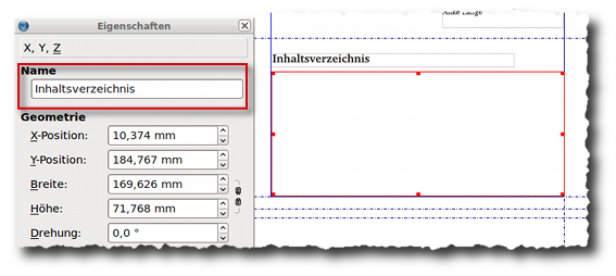

1. Schritt: Anlegen des Textrahmens
Auf der Startseite, unter der Überschrift ist noch Platz für ein Inhaltsverzeichnis. Der Textrahmen braucht einen aussagekräftigen Namen. Im Eigenschafteneditor überschreibst du hierzu den Namen "Text" mit einem aussagekräftigen Namen. Der Einfachheit halber habe ich ihn "Inhaltsverzeichnis" genannt.

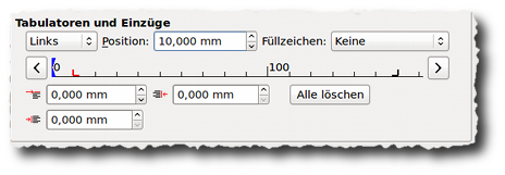

Lege darin die Tabulatoreinstellungen fest:
1. Tabulator linksbündig, hier fängt der Text an
2. Tabulator rechtsbündig mit Füllzeichen für die Seitenzahl.

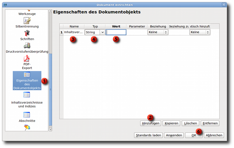

Öffne das Menü Datei – Dokument einrichten.
  1. Aktiviere im linken Bereich den Eintrag „Eigenschaften des Dokumentobjekts“.
  2. Das große Feld in der Mitte ist erst einmal leer. Klicke auf Hinzufügen um dem Dokumentobjekt eine Eigenschaft hinzuzufügen.
  3. Schreibe den Namen des Textrahmens hinein: Inhaltsverzeichnis
  4. Als Typ wählst du String, da es sich um einen Text handelt, der hier eingefügt werden soll.
  5. In das Feld Wert klickst du nur hinein, um den Cursor dort zu platzieren.
  6. Klicke auf OK, um den Assistenten zu schließen.

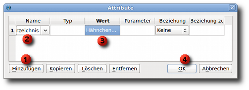

Nun beginne das Inhaltsverzeichnis mit Inhalt zu füllen. Aktiviere die erste Überschrift im Dokument. Klicke es mit rechter Maustaste an. Wähle den Eintrag: Attribut.
  1. Klicke auf Hinzufügen.
  2. Wähle in der Liste im Namensfeld das Inhaltsverzeichnis aus.
  3. Im Wert schreibst du den Namen der Überschrift.
  4. Schließe den Assistenten mit OK

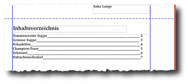

Rufe das Menü Extras – Inhaltsverzeichnis erstellen - auf. Die Abfrage wird nun durchgeführt und erstellt automatisch das Inhaltsverzeichnis.
