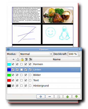

Wenn man ein neues Projekt erstellen möchte, macht man sich Gedanken darüber, was mit dem Layout geschehen soll. Wenn es ein sehr umfangreiches Projekt ist, legt man die Fotos auf eine extra Ebene, so dass man sie bei Bedarf ausblenden kann oder beim Drucken nicht immer mit drucken muss, um Tinte zu sparen.
  • Hintergrundebene
    für alle Hintergrundobjekte und Grafiken, die zum Layout gehören.
  • Grafikenebene
    für alle Grafiken und Fotos, die zum Inhalt gehören.
  • Textebene
    für alle Texte und Textrahmen
Diese Aufteilung würde man noch weiter vertiefen, wenn z.B. Links eingefügt werden sollen oder Überschriften verlinkt werden. Auch kann man mehrere Flyer in einem Projekt erstellen. Die Hintergrundebene bleibt gleich, die Texte ändern sich...
Die einzelnen Objekte kann man auch noch im Nachhinein auf eine andere Ebene verschieben.

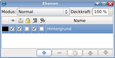

Öffne das Dokument krabbenfischer.sla im Übungsordner. Um Ebenen anzulegen, öffnest du über das Menü Fenster – Ebenen den Ebenendialog.
Der Ebenendialog zeigt immer eine Ebene an – die Hintergrundebene. Auf dieser Ebene hast du bislang immer dein ganzes Layout erstellt.

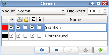

Im Ebenendialog kannst du weitere Ebenen hinzufügen. Klicke dafür auf das erste Symbol am unteren Rand. „Ebene Hinzufügen“. Scribus fügt eine neue Ebene ein. Klicke doppelt auf das Feld, in dem der Name der Ebene steht und gib der Ebene einen aussagekräftigen Namen wie z.B. Grafiken.
Füge eine weitere Ebene hinzu mit dem Namen "Text". Für dieses Dokument benötigst du keine weiteren Ebenen, da es nur aus Text und Grafiken besteht.

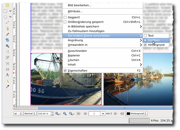

Jetzt verteilst du die Objekte auf die entsprechende Ebene. Zuerst aktivierst du im Ebenen-Fenster wieder die Hintergrundebene.
Im Dokument klickst du nun mit rechter Maustaste auf eines der Bilder. Über das Kontextmenü wählst du den Eintrag „Auf andere Ebene verschieben - Grafiken". Verschiebe auf diese Weise alle anderen Bilder ebenfalls auf die Ebene "Grafiken".
Verschiebe auf die gleiche Weise den Textrahmen auf die Text-Ebene.
Achtung! Der Hummer ist in die Textebene eingearbeitet. Eine Form befindet sich unter dem Hummer. Diese Form muss mit auf die Textebene um den Text weiterhin um den Hummer fließen zu lassen.
Die Vektorgrafik des Hummers verschiebst du auf die Grafiken-Ebene.

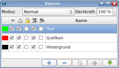

Guten Abend Anke,
ich habe mich heute mal wieder an die nächste Lektion gemacht, habe da aber ein Problem.
Wenn ich die krabbenfischer.sla Datei aus dem Übungsordner öffne, sind bereits beim Öffnen
des Ebenen-Fensters die 3 Ebenen Hintergrund, Grafik und Text vorhanden. Das kann doch nicht stimmen
oder habe ich da was falsch verstanden?
Freundliche Grüße
schoka
Re: 21 -- Arbeiten mit Ebenen
Hallo schoka
da dachte ich grad, ich hätte schon die Lösung hochgeladen. Ja, die Ebenen sind bereits angelegt, aber die Inhalt müssen noch verteilt werden.
