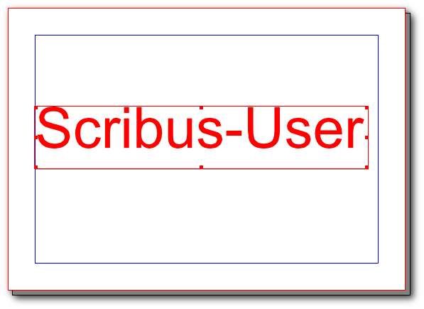

Für dieses Tutorial habe ich eine DIN A6 Vorlage Querformat verwendet. Öffne darauf einen Textrahmen und schreibe deinen Text. Ich habe hierzu Arial 60 pt verwendet. Gib deinem Text eine schöne Farbe.

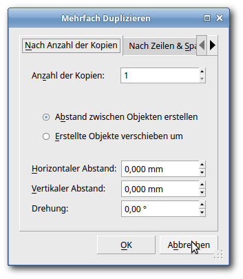

Markiere den Textrahmen und wähle Menü „Objekt – Mehrfach duplizieren“. Bestätige den Assistenten mit OK ohne eine Änderung vorzunehmen, sodass eine Kopie des Textes direkt über dem Originaltext eingefügt wird.

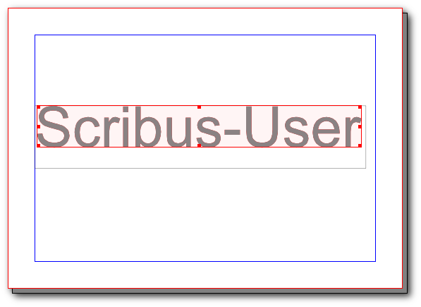

Wähle für den neuen Text als Textfarbe „Grau“.
Wähle nun im Menü Objekt – Umwandeln in – Umriss, sodass der Text weiter bearbeitet werden kann.

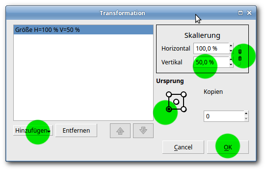

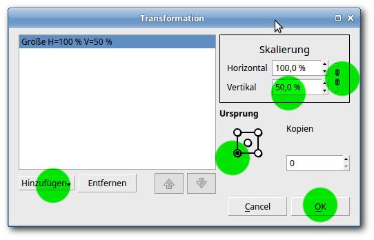

  • Wähle Menü Objekt – Transformation
  • Klicke „Hinzufügen – Skalieren
  • Wähle als Ursprung für die Skalierung den Punkt unten links
  • Klicke auf die kleine Kette zwischen Horizontal und Vertikal Skalierung. Verwende die Steuerungsdreiecke, um die vertikale Skalierung auf 50% zu setzen (du kannst auch die Prozent direkt in das Feld schreiben).
  • Klicke nun auf OK.

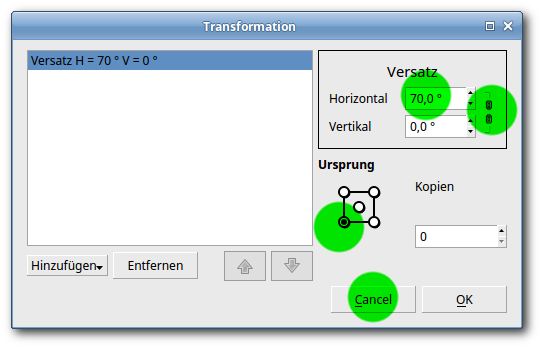

  • Aktiviere erneut den grauen Text. Wähle erneut „Objekt – Transformation“.
  • Klicke auf „Hinzufügen – Abschrägen“.
  • Öffne die Kette zwischen vertikaler und horizontaler Einstellung.
  • Aktiviere den Ursprung unten links.
  • Füge einen Versatz von 70° horizontal ein.
  • Bestätige den Assistenten mit OK.

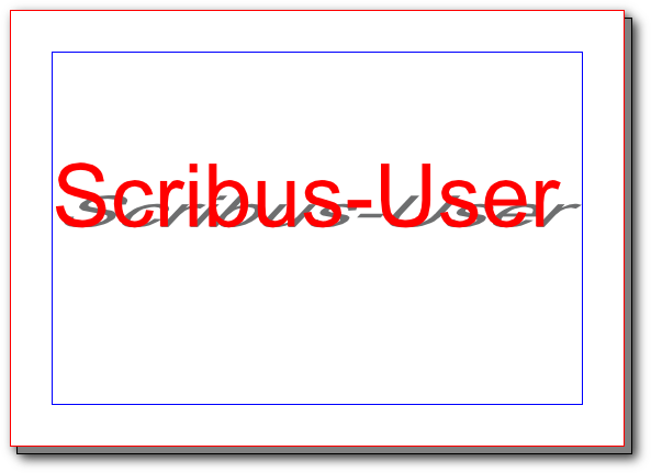

Zum Schluss schiebst du deinen grauen Text unter den bunten Text über Menü Objekt - Anordnung - Weiter nach hinten.
Fertig ist ein ganz simpler perspektivischer Texteffekt. Experimentiere ein wenig mit den Transformationseinstellungen, es gibt viele Möglichkeiten den Schatten zu gestalten.

Schönes Tutorial ;)
Allerdings ist mir aufgefallen, daß man nach Schritt 2 zusätzlich die Gruppe des Umrisses auflösen muß. damit es funktioniert. Vielleicht ist das aber auch eine Eigenschaft der Version 1.5.4
