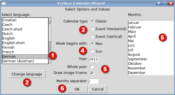

Öffne Scribus ohne ein Dokument zu öffnen. Öffne im Menü Scripte - Scripte für Scribus - CalenderWizard.
Es erscheint ein Assistent, in dem du die Einstellungen für deinen Kalender festlegst:
  1. Sprache: Ändere auf der linken Seite die Sprache des Kalenders in German.
  2. Klickst du auf die Schaltfläche Change Language werden alle anderen Einträge auf Deutsch angezeigt.
  3. Calendertyp: Der Assistent bietet dir 3 Kalendertypen an, aus denen du wählen kannst:
    • Classic
    • Event Horizontal (=Wochenkalender)
    • Event Vertikal (=Wochenkalender)
  4. Jetzt legt du noch fest, ob deine Woche am Montag oder am Sonntag beginnen soll.
  5. Welches Jahr soll abgebildet werden?
    Soll der Kalender das ganze Jahr umfassen? (=12 Monatsblätter)
    Wenn nicht, dann klicke auf der rechten Seite die einzelnen Monate an.
    Soll ein Bildrahmen für ein Foto angelegt werden?
    Sollen die Monate getrennt werden sollen.
  6. Hast du alles eingestellt, klickst du auf OK.

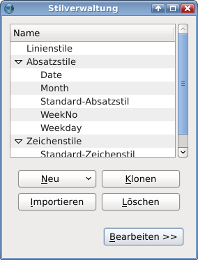

Über Stilverwaltung Menü Bearbeiten - Stile öffnet sich der Assistent mit sämtlichen Absatz- und Zeichenstilen, die im Kalender verwendet wurden. Du brauchst also nicht jedes Textfeld einzeln zu bearbeiten sondern nur die Schriftart, -größe und -farbe im Absatzstil verändern.

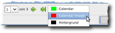

Möchtest du das Bild einfügen, wechselst du im Ebenenfenster oder über die Ebenenanzeige in der Statusleiste des Programmfensters in die Ebene Calender Image.
